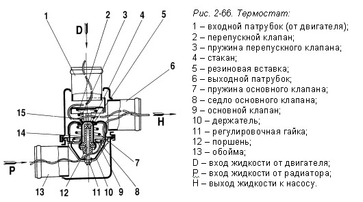

У меня установлен тот термостат, что шел с завода, ничего не переделывал. Хотя с удовольствием на зиму поднял бы температуру с 85С до 92С. Мысли были, но до реализации пока дело не дошло.
Посмотрел схему термостата, пункт 11 - регулировочная гайка. По идее, при ее затягивании, температура открытия должна повышаться. Но проблема в том, что гайка внутри термостата и даже если к этой гайке можно будет подобраться через патрубок, то всеравно для этого нужно будет сливать тосол из системы. Т.е. все очень сложно получается.
