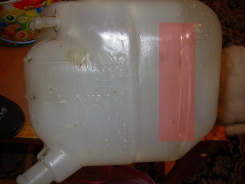

Cпасибо Форуму. Сегодня с утра мотался, постоянные пробки. Стал доставать запах тосола, ну думаю где-то с патрубка печки капает. Потом запах пропал, я и забыл про тосол. Уже вечером открыл капот, а тосола в бачке на дне, еле-еле шланг покрывает, весь правый лонжерон мокрый. Если бы не читал про эти нехорошие бачки в форуме, наверное долго бы искал. Снимаю бачок, благо лекго это делается, две трещины, параллельные, одна сантиметров 7, вторая 3 и соответственно сопливит. Замена заняла 15 мин. Пробег 15000, машина апрель 2007г. Продавец сказал, что частенько спрашивают. ЗЫ, не похоже, что протерся об кронштейн, похоже дело в литье + температура, давление. Будьте бдительны, жалко бачок выкинул, но по виду похоже 7 сантиметровая трещина имеет приличный возраст. Вот куда тосол уходит!

Та же байда была прошлой зимой.... Бачок 130 руб. обошёлся и крышка от восьмёрки руб 70-90 вроде....
Вот фотоотчёт:

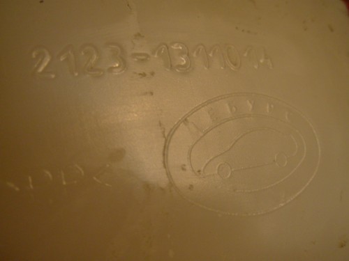

Родной бачок продержался 75 ткм. Купленный такой:
хватило примерно на 3 ткм
большая трещина на боковой стороне:
Поездил по магазинам и купил с эмблемой Автоваза. Сделан аккуратнее предыдущего. Посмотрим сколько продержится.
