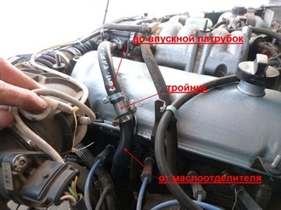

Ikoltsoff, фото в студию...
а так-то +
Обязательно! Если вырвусь из лап коварной работы, то завтра ужо будэ...

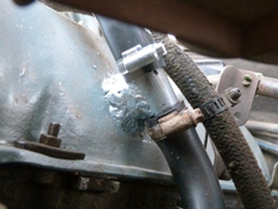

Как и обещал :smile_bigsmile:

Ikoltsoff,
ГРМ смазывается масляным туманом. Уверен, что не стало хуже?
В блок заслонок масло не потекло ручьем?
Смотрю и тонкий врезан в воздуховод :

РыболовЪ писал(а):
Ikoltsoff,
Ну если бы было хуже, наверное за два года эксплуатации сказалось бы... А "блок заслонок" это я понимаю - дроссельный узел, да? Нет, ручьем масло не потекло, в улавливателе остается, а потом в картер стекает. Хотя немного все таки есть, но так было и до модернизации.
