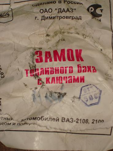

Сообщение Добавлено: 03 июн 2008, 20:35
    480
  •  2583
  •  21 апр 2007, 21:49
крышечку может потом отдельно сфотаю, а этикетка от нее вот
