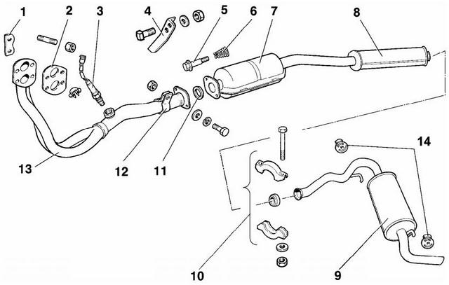

Картиночку тут сделал - откручиваем 2 болта 5 и хомут 10.
7 это нейтрализатор (катализатор). Вот вовнутрь его смотрим когда снимем.

3 - это дк (датчик кислорода). Если его будешь снимать - можно и промыть заодно - опустить нижнюю часть до резьбы в ортофосфорную кислоту (можно купить в магазине радиодеталей - ей платы травят радиолюбители) на минут 15 , потом промыть водой и просушить. Если нету ортофосфорной кислоты можно использовать ксилит бенк - ну что в рекламе - известь и ржавчину удалит без следа. Продается в хозмагазине. Как закончишь с катализатором и дк отпишись - продолжим если не устранится проблема. Похоже машинка необслужана :smile_nod: .

Картиночка то для машин выпуска до начала 2004 года. Дальше пошла система выпуска Tenneko. Есть отличия не в лучшую стороны в смысле стыковки отдельных элементов.
Сигнал с ДК учитывается только после его прогрева приб. до 300 гр.
