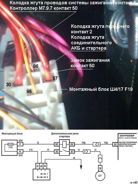

Про отключение реле стартера я зачем писал?
Я его в прошлый раз не нашел, щас чота боюсь лезть. Его ведь можно опознать по двум красным толстым проводам?

В общем, нашел я это реле стартера (пришлось эту колодку с релюшками откручивать, чтобы на обратную сторону заглянуть), закоротил проволочкой - дефект остался.
СинийБегемот писал(а):
Ivanyich писал(а):
Был похожий дефект - нарушался контакт во втягивающем реле на горячей машине. Остынет - заводится. Вылечил заменой втягивающего реле в сборе.
Если бы виновато было втягивающее - то завести вообще невозможно бы было. А так я с ключа не могу завести - а проводочком напрямую с аккумулятора - заводится. Вот ведь оно как.
[url=http://oracul.avtobeginner.ru/nomer1/][img:0cf1d9abb4]http://nomer.avtobeginner.ru/rus/X965PM96.png[/img:0cf1d9abb4][/url]

Ну, согласитесь, что это парадокс? Вообще, шайтан какой-то. С проводочка заводится.
Причем, этот дефект только на горячем двигателе. Постоит, остынет - и заводится без проблем. Ну, или проводочком заводится и горячая
