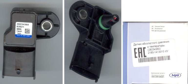

ну это смотря какая ЭСУД. Если взять мой ДВС К4М, то датчики разделены и их два, а если ДВС 129 или 179, то датчик один
Просто датчик температуры встроен в датчик давления, именно встроен :smile_smile:
а в ДМРВ он чего? прилеплен? или прикручен? но не встроен?

winter4x4 писал(а):
а что это у нас там такое маленькое красненькое с двумя выводами?
ЗЫ а бывают ДМРВ без такой штучки.
winter4x4, это или диод, или ограничитель напряжения, или скорее стабилитрон. Чтоб точнее знать, надо прикладывать к нему напряжение и смотреть по мультиметру показания...
вариант термистора не рассматривается в принципе?
Так возьмись и измерь...

  •  1996
  •  12 фев 2018, 12:45
  •  Севастополь
не только мерял, но и в далекие времена на ВАГах и мерсах переставлял с неисправных ДМРВ на исправные ДМРВ, в которых место под них предусмотрено, но не установлены (они почему-то сильно дешевле были). Кому надо - тот пусть и меряет. и в те далекие времена на мерсы и ВАГи приспосабливали ДМРВ с ВАЗ-2110, подправляя и перепиновывая (где надо было) разъемы.
