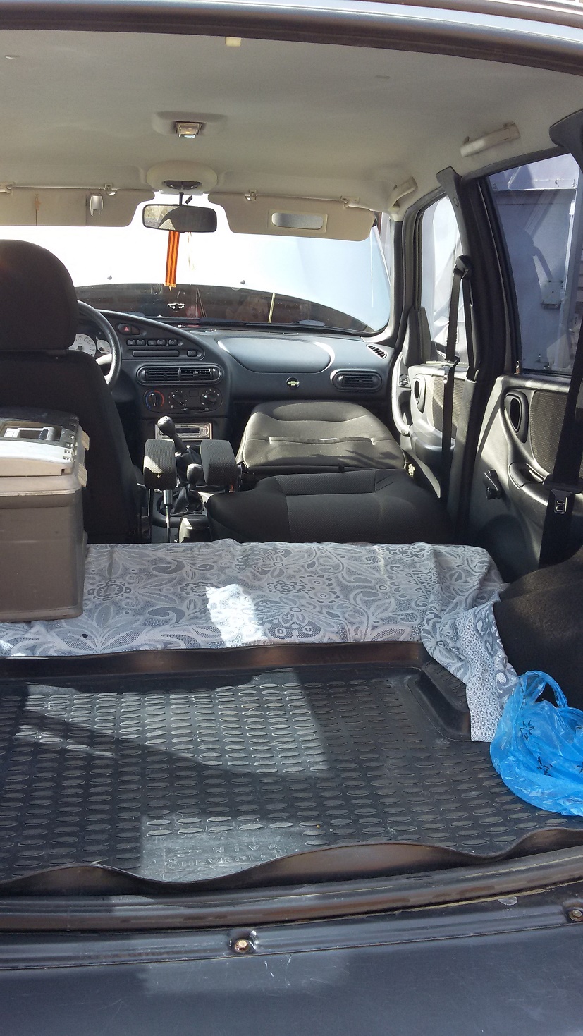

Я когда "нашел" спальное место в своей Шниве про палатку вообще забыл, раскладывается в течении 5 минут(открутить два болта на сидушке заднего сиденья). НО, машинка у меня 2007 года, в более молодых передние сиденья другие.
А можно по подробней с передним сиденьем (спинка). Весь процесс.
Весь процесс в этой теме подробно описывался ранее буквально с первых страниц, именно от сюда я его и позаимствовал.
С переднего сиденья снимается подголовник, спинка с завода фиксируется двумя серповидными рычагами и эти рычаги откидываешь и спинка ложится вперед в открытый бардачек. Задняя сидушка снимается откручиванием двух болтов , разворачивается и ложится между передним сиденьем и сложенной задней спинкой. Время на процедуру минут пять или менее. Но эти манипуляции вроде можно производить только на дорестайлинговных авто.
