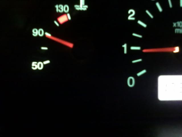

sansanych, да и вообще кто нибудь, кто(у кого) уже тлела лампа аккумулятора.
Сегодня завёлся днём и тлеющюю лампочку, я так и не увидил, как не старался создать тень рукой, не видно что она чуть светится. Чуть потемнело на улице и с места водителя её так просто не увидишь, нужно глаза чуть ли не в уровень руля ткнуть, тогда чуть видно вот фото(поверьте, она там чуть тлеет, но фотик не смог её увидеть.Изображение
Вообще, тлеющую лампу зарядки аккумулятора реально днём увидеть или нет.
Повторюсь, включаешь ближний свет она тухнет. Вот например многие переделывают электрику на то, чтоб при заводке включался ближний свет, это получается, что если у них она мерцает. то и они об этом никогда не узнают.

Хищник, может ты паришься? Тупо засветка от подсветки иль еще чего?

Вот и у меня началась паранойя, но днём я эту лампочку как не стараюсь руками затемнять не могу хоть убей разглядеть, вот и у тебя щас спрашиваю : , днём при отключенном ближнем свете ты её с водительского сидения видел? А у тебя как не дозаряд аккумулятора шёл, по приборке определял?
У меня вроде идёт, запускаюсь показывает 15 в по приборке, по компу 14.7, на разогретой тоже 14.6(при включенной печке).

Хищник, при нормальной работе генератора лампочка просто тупо не горит. А, если тлеет и ты это видешь, значит есть вопрос. Но это на качество работы гены никак не скажется. До лета забудь. :smile_bigsmile:
