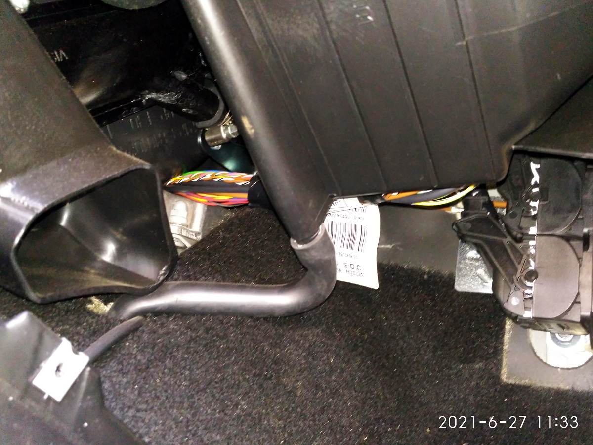

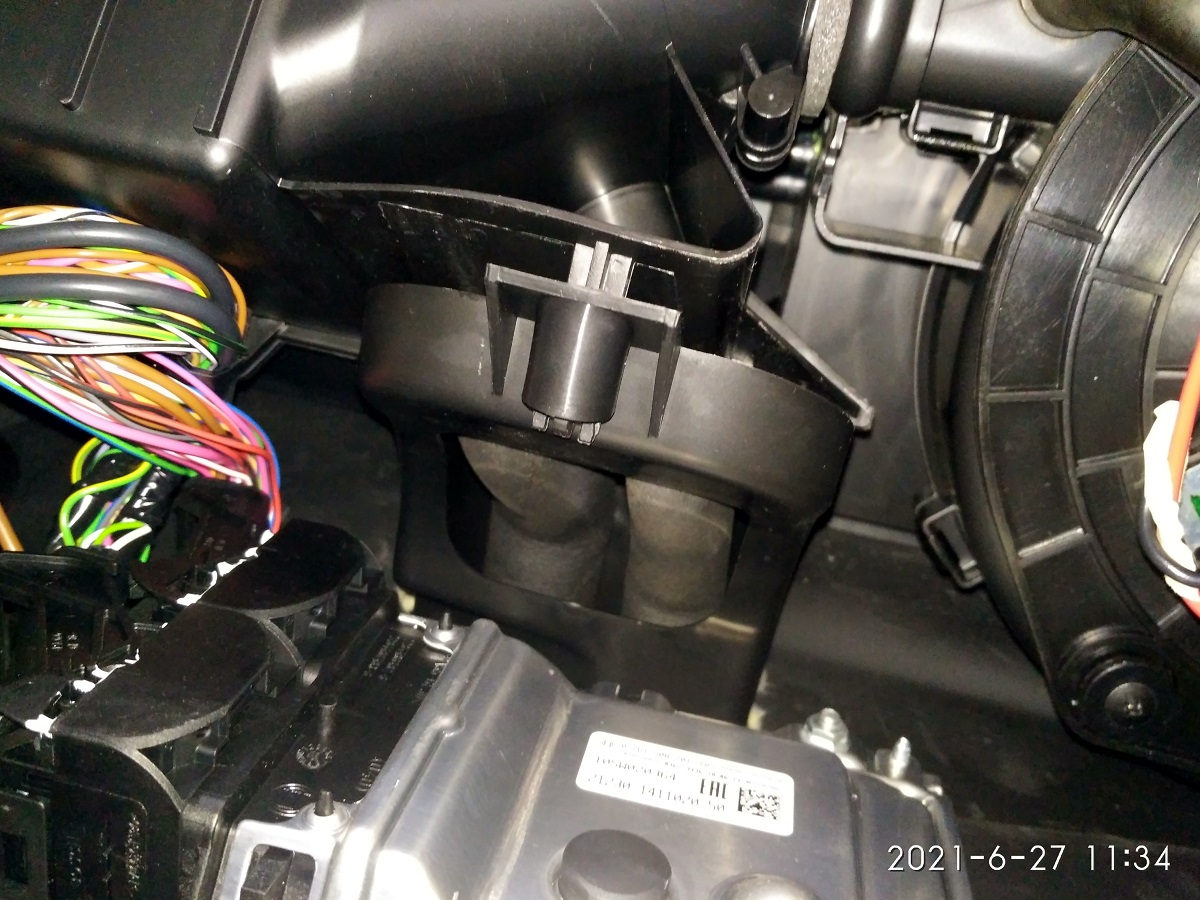

Прочел тему - однако надо заняться этой проблемой.
Подкапывало только в самые жаркие поездки.
Сегодня появилось время, но пока снимал бардачок, капли остались только на коврике - нигде сырости не нащупал. Отводящая трубка на месте. Да и капало откуда то правее.
Может по снимкам кто-нибудь опытный сможет подсказать место?

@leshak , :smile_headbang: залез под машину и прочисти дренаж, это постоянно нужно делать, хотябы перед сезоном

Вот интересно - сколько владельцев нив с кондеями "перед сезоном" лезут под машину чистить дренаж??
За 7 лет пользования кондеем в 21214 я эту трубку не чистил ни разу... но там стоял Фрост..
ну ... я доверчивый - я сходил проверил... под машину не полез - сыро, грязно.. да и защита стоит по самое не балуйся..
но сдернул трубочку слива конденсата ( на нижнем снимке по центру ) - сухо там
попробовал туда "прочистку" загнать - сантиметров 10 вошло и вышло сухой..
жду другие варианты!

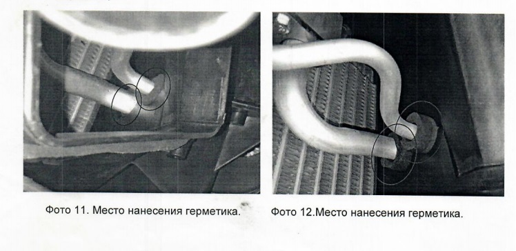

@leshak , капает с места где трубки испарителя входят в корпус, капает образующийся в жаркую погоду на трубках конденсат ...
Завтра, если не забуду , кину бюллетень от Джи эм по данному, вроде оставил его на память))) да и на форуме где-то его уже приводил...

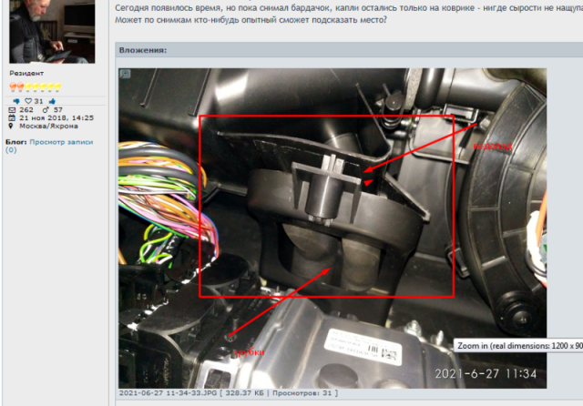

Ага! А где они эти трубки?? Ну хоть немного точнее, чем "где-то под бардачком"
Я и снимки выложил, а кучу букв набрал...
Ну ведь не только мне полезно будет!
На первом снимке, по центру, аккурат рядом с ЭБУ (и какой альтернативно одаренный инженер их придумал совместить)
есть две трубки в теплоизоляции - это они??
Вложение:
Screenshot_1.png [ 502.96 КБ | Просмотров: 837 ]

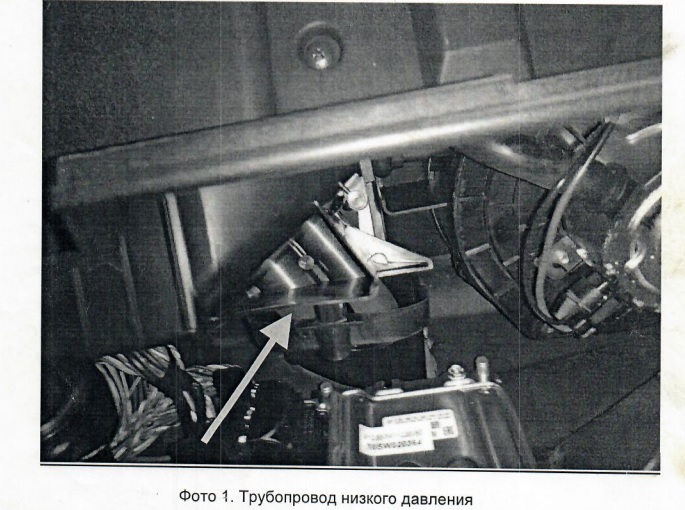

@leshak ,
держи - https://disk.yandex.ru/i/fqg_9EHrWKg66w

@oapv , значит я угадал
На первом снимке, по центру, аккурат рядом с ЭБУ есть две трубки в теплоизоляции - это они?
Осталось только поймать эту ситуацию с капелью!
Получается, что термоизоляция на трубках не спасает
Еще, показалось что она не плотно сидит на трубках - значит все условия для появления конденсата там созданы!

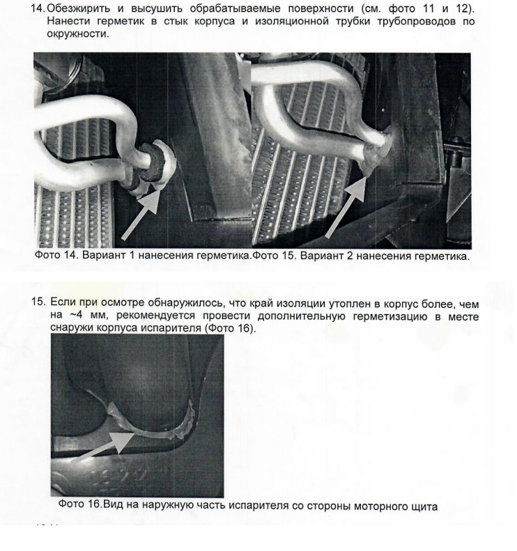

термоизоляция может быть подрезана деталями корпуса при входе в него
так это получается, что герметик наносится Изнутри корпуса кондиционера
то есть из положения, "лежа на коврике мордой вверх" я этого не сделаю... :(
