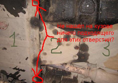

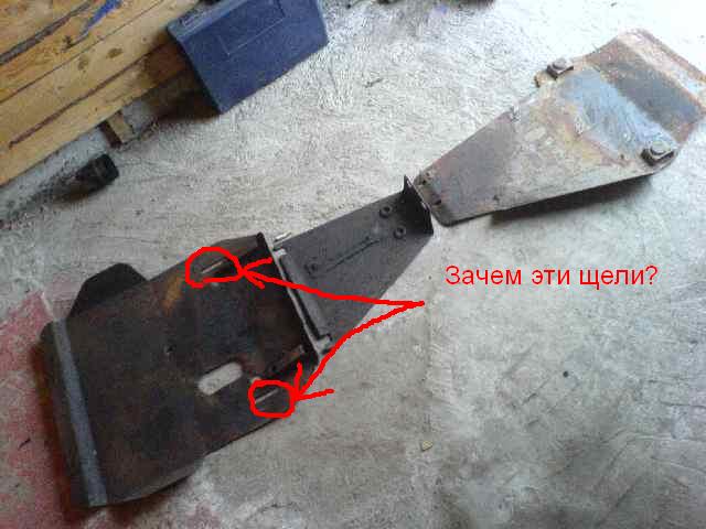

Устанавливал защиту картера и возникли следующие вопросы:
Зачем нужны щели (см. рис.)
Куда крепить широкую часть защиты к кузову. У меня там четыре отверстия, два по краям и по середине для следующего куска. Крайние отверстия не совпадают ни с какими болтиками или отверстиями на кузове. (На первый взгляд)
Там в комплекте с защитой должны быть такие скобы, которые привинчиваются в эти отверстия и далее с этими скобами защита цепляется за выступы на лонжероне.
Вот:
А щели - для стока воды и грязи, видимо... :smile_nod:

Спасибо, теперь всё понятно, скорей в гараж.
У мну нимного другая передняя часть, и дырки под слив масла переделаны под лючки, ато колышки в них попадали : :
