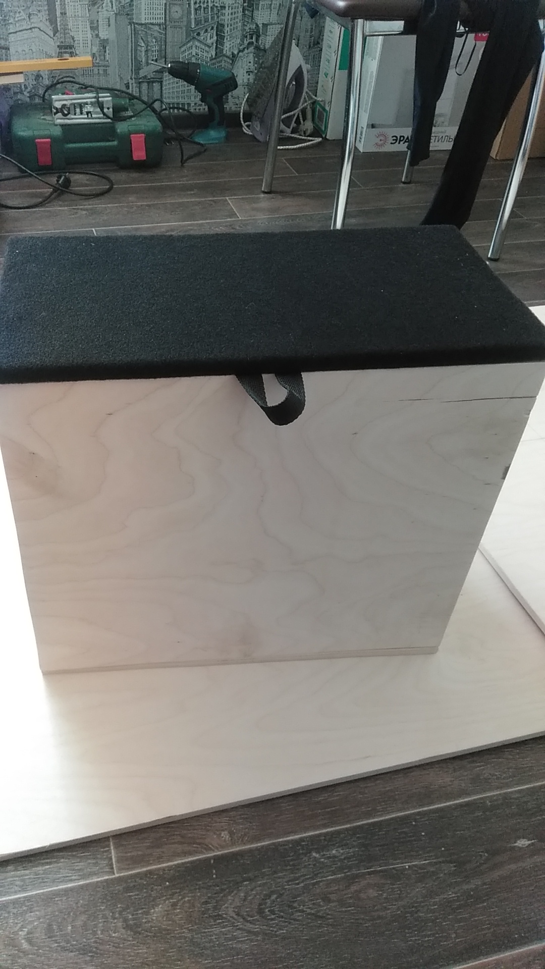

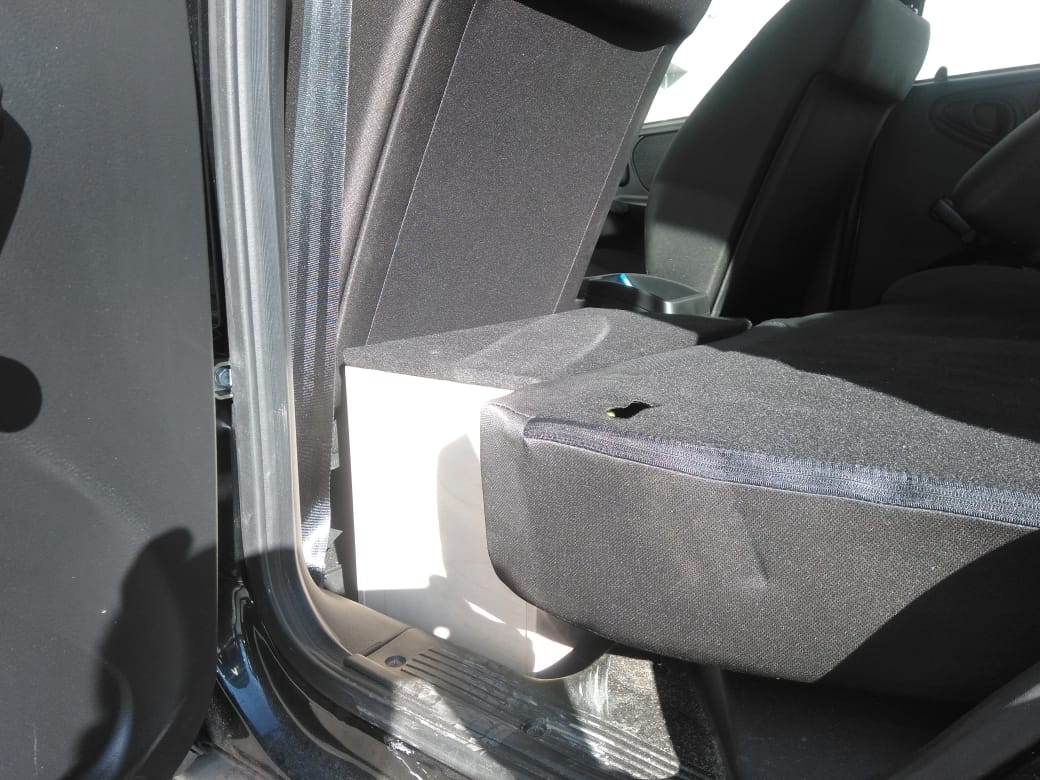

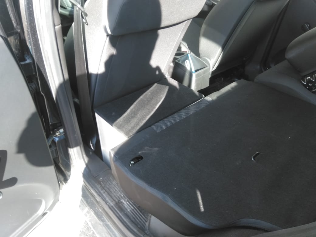

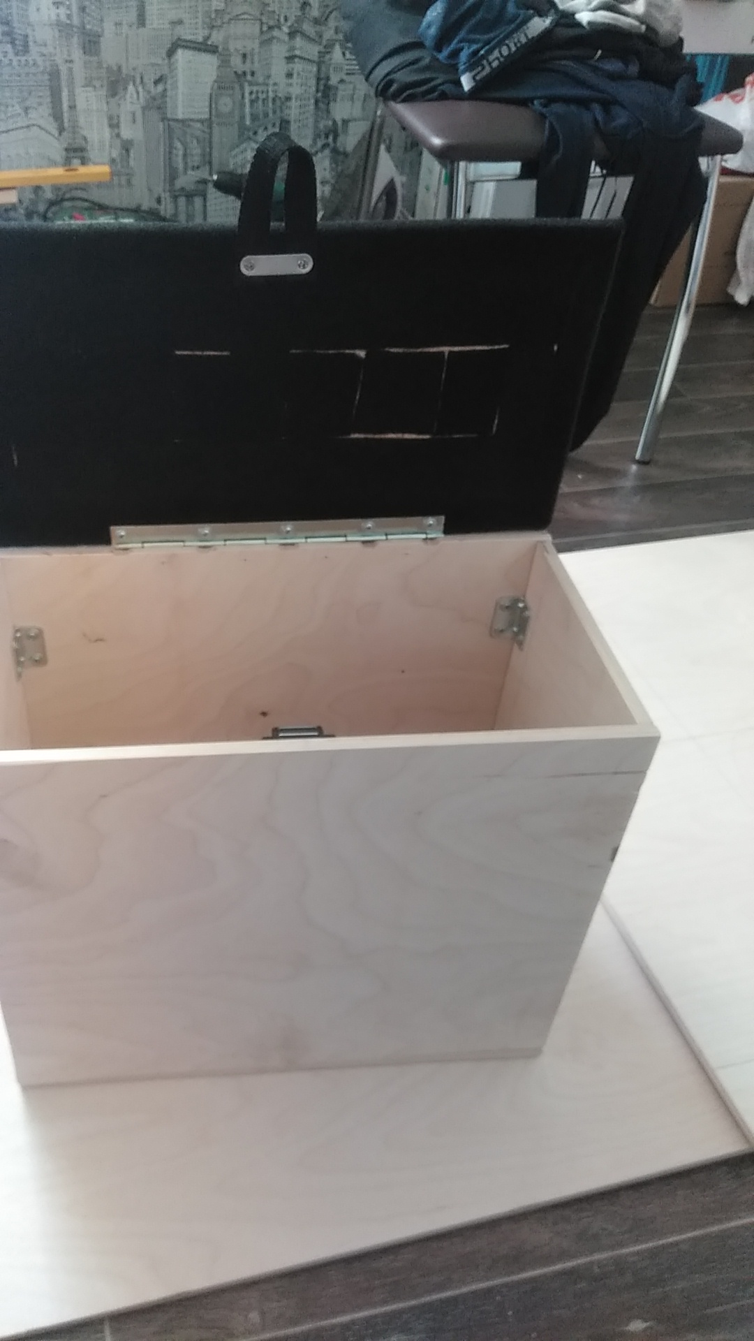

Решил показать свой вариант спального места в шниве. Правда если едете вдвоём, максимум трое, и третий ребёнок. Задние сидушки оставляем дома, за передние сиденья устанавливаем два ящика.
Вложение:
IMG-20210420-WA0029.jpeg [ 511.7 КБ | Просмотров: 959 ]
Вложение:
IMG-20210420-WA0031.jpeg [ 381.99 КБ | Просмотров: 959 ]

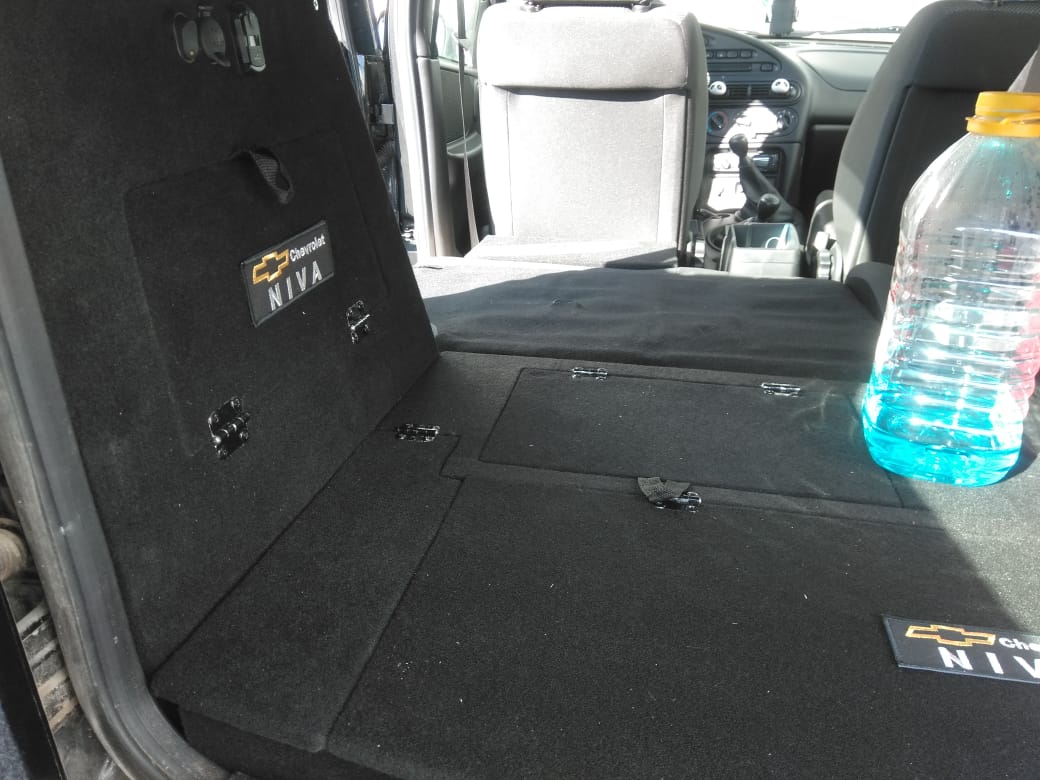

В каждый ящик влазит упаковка минералки, 6 полторашек. Если втроём, то оставляем маленькую сидушку. Ящики сделаны по высоте сложенной спинки. Получается от задней двери до края ящика 165см. При опускание спинок передних сидений вперед на максимум, получаем около 175см практически ровного пространства. В ящиках посуда, еда, газовые болончики и вся мелочовка, в багажнике остаётся сумка с вещами и сумка с мангалом и шампурами и тд. Которые при ночёвки убираются вперёд. Ну вот как то так.
Вложение:
IMG-20210429-WA0024.jpg [ 60.16 КБ | Просмотров: 959 ]
Добавлено спустя 1 минуту 23 секунды:
Дополнение
IMG-20210429-WA0025.jpg [ 89.78 КБ | Просмотров: 958 ]
IMG-20210429-WA0026.jpg [ 102.7 КБ | Просмотров: 958 ]
