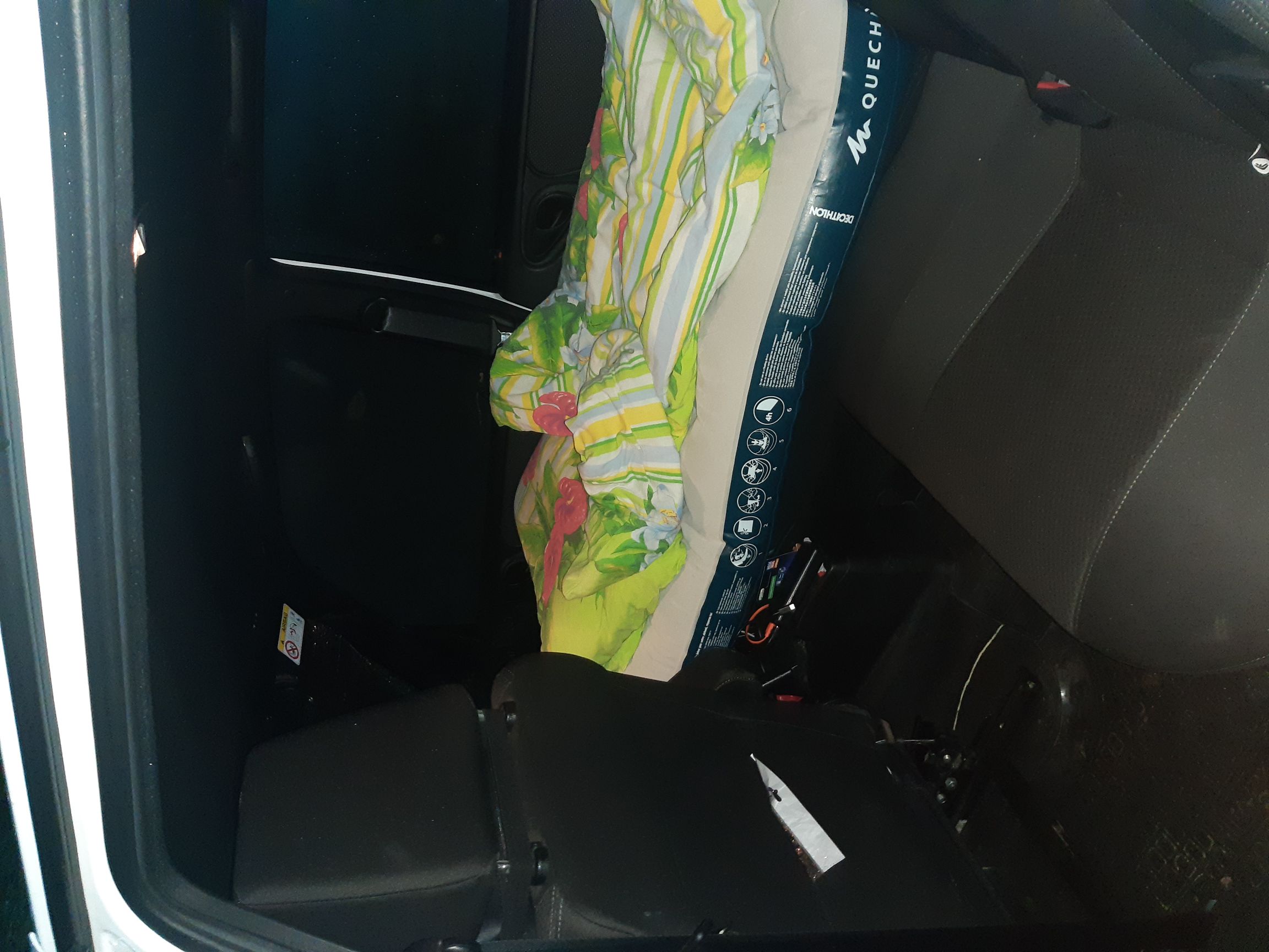

Надувной матрас хорошо равняет пол, но если проблемы со спиной тогда проще полатку наверное.
Дождь по крыше здорово барабанит, особенно если под деревом, кто чем накрывает ?
здорово помогает вибро-шумоизоляция крыши, да и вопрос сохранения тепла в холодное время помогает частично улучшить.. в летнее время над машиной и прилегающей территорией натягиваю теневую сетку - и в случае дождя тишина, и в жару в машине прохлада относительная.
