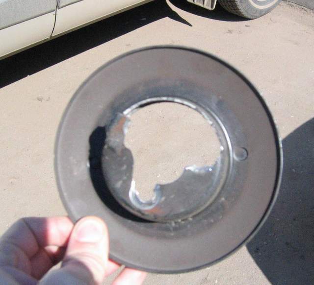

Как это ни печально, но я поломался. началось все по сути вчера. появился какой то посторонний звук, похожий на вибрацию, но я собирался ехать в субботу в "Нива-Стандарт 4х4", поэтому особо и не придавал ему значения. Видимо зря... скорее всего с толку меня сбило именно что звук то появлялся то пропадал. Сегодня примерно в 500 метрах от работы звук пропал, но проехав метров 300 я заметил что стрелка температуру перевалила за 100, горит лампа АКБ. Я тут же выжимаю сцепление, глушу двигатель, и метров 100 проехал еще накатом.. дальше машину пришлось толкать...
открываю капот, первое что вижу сразу - слетевший ремень генератора. ну думаю, фигня какая, ето нам раз плюнуть... но не тут то было... поднял защитный кожух.... и вижу: шкив помпы стоит не ровно, а под углом градусов наверное 20....
Сейчас сижу в раздумьях что делать и куда сунутся... до дилера в принципе близко... но ценник там... или ждать завтра и в "Нива-Стандарт 4х4". но пока мне не ясно чем все черевато. придется ли менять помпу целиком или только шкивом помпы можно обойтись пока не понял... но почему то думаю что придется таки менять помпу, хотя уровень ОЖ как это ни странно но в норме :smile_nod:
пока еще не решил вопрос с транспортировкой. если до дилера то тут не далеко, а если не к дилеру... вот тут сложнее...

Все оказалось не так сложно и плачевно. Накрылся шкив помпы.
Выглдядел он вот так:
Орномное спасибо Сергею Галаганову (GAL667) которы подъехал и помог поменять все на месте.
Самое интересно что болты откручивались руками, а шкив помпы мне меняли 22.11.03 по гарантии...

DeBugger, ну вот, а переживал!... Рады за тебя! Не ломайся!
