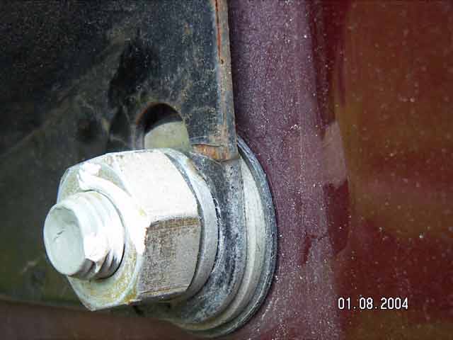

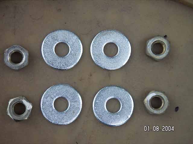

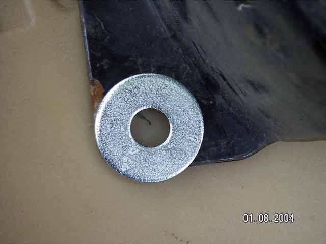

Временная мера- проложить под гайки шайбы увеличенного размера. Или снять и заварить трещину. А радикально - менять кронштейн. И не забыть поставить шайбы большего внешнего диаметра! Сейчас завод стал и сам ставить большго размера,чем шли ранее. Когда у себя нашёл трещину (тоже зазвенело) проложил большую шайбу и катался 4 000 пока не прислали к дилеру кронштейны (кстати это гарантийный случай). Не звенел. И после снятия кронштейна стали разводить: он же у Вас не звенит (сейчас), мы не видим трещины..., пока не стал гнуть края кронштейна САМ на их глазах и сунул в нос сроазу проявившееся сломанное ухо (нижнее правое) с трещиной. Вывод- если не гарантийная или влом, можно абсолютно надёжно устранить новыми большими шайбами, а на треснувшее ухо для перестраховки наложил шайбу внешним диаметром 30 или 40мм . :smile_nod:

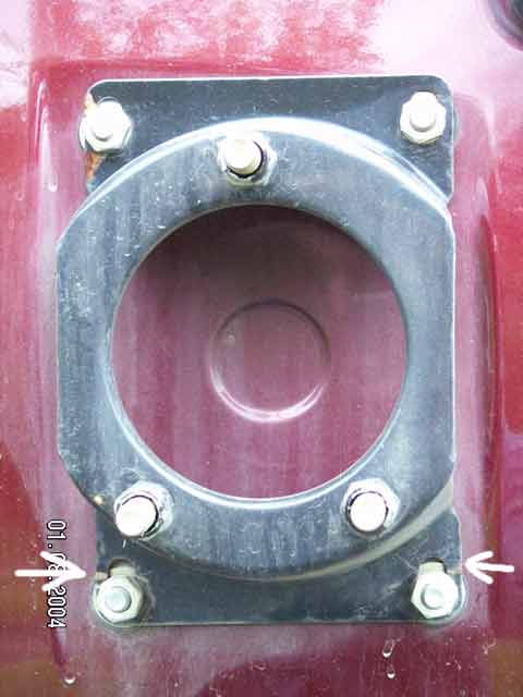

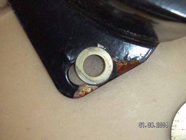

Места появления трещин на кронштейне:
http://www.chevy-niva.ru/album_pic.php?pic_id=558

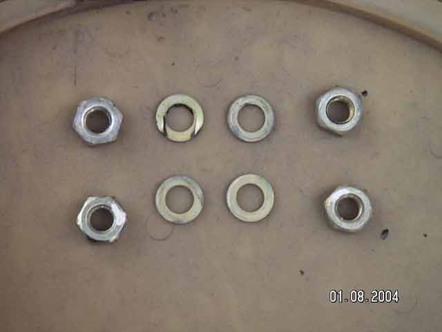

Такие шайбы стояли с завода:
http://www.chevy-niva.ru/album_pic.php?pic_id=559
http://www.chevy-niva.ru/album_pic.php?pic_id=562
Заводской коплект крепежа:
http://www.chevy-niva.ru/album_pic.php?pic_id=560
Замена шайб на шайбы увеличенного размера:
http://www.chevy-niva.ru/album_pic.php?pic_id=561
http://www.chevy-niva.ru/album_pic.php?pic_id=563

Mikee, Snow, 100 % Лопнул кронштейн запаски.
Он лопается в первую очередь в районе левой нижней гайки. Трещину не всегда хорошо заметно.
