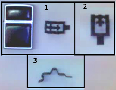

Ехал ночью по трассе, «за плечами» 400 км, вдруг, что-то звякнуло под рулевой колонкой, шлепнуло по ноге и упало на пол. Проверил тормоз, сцепление, газ – работают, останавливаться не стал. Утром на коврике была обнаружена деталь (см. фото, зажигалка Zippo для масштаба), хитро-изогнутая металлическая пластинка. Как не искал, так и не смог найти, где она крепилась. Если кто сталкивался, помогите плз вернуть на место.
P.S. Извиняюсь за качество фотки, но кроме как телефоном, больше нечем сфотографировать. :

Крепление тросика управления печки

Спасибо, а как вернуть на место? Точнее куда, где он надится?

Если на гарантии - лучше к дилеру. Очень изгибаться : придётся.
А если самому охота, то начиная от рычажков смотри по тросам. Место крепления не пропустишь, их несколько.

Ответ совершенно верный!

Ещё могу добавить, что крепление отлетает при заедании тросика и при этом отламывается место этого крепления (пластик). Так что лучше сразу к дилеру, но при этом хотя бы попытаться посмотреть откуда отлетело, чтоб потом проконтролировать замену пластикового кожуха.

Если не сделать это срочно, то могут быть какие-ть отрицательные последствия? Все дело в том, что я в 150 км-х от города и ближайшую неделю не планировал возвращаться.

Потепление скоро, печка то и не нужна будет. Да и без крепления впринципе ездить можно. Это так, скорее для порядка. При ТО незабудь обратить на это внимание сервисменов.

Если подергать ручки воздухоприводов,то сразу можно определить откуда выпало : либо станет двигаться легче ручка (т.к. тросик свободно болтается), либо не будет регулироваться направление потока воздуха. Либо печка.

Да уж проверил, все регулируется, ничего не болтается, все равно всем спасибо за помощь, буду в городе - на СТО.
