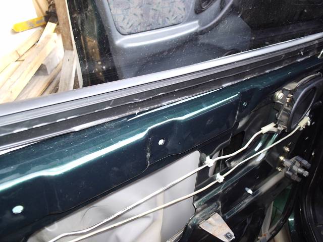

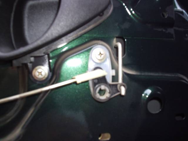

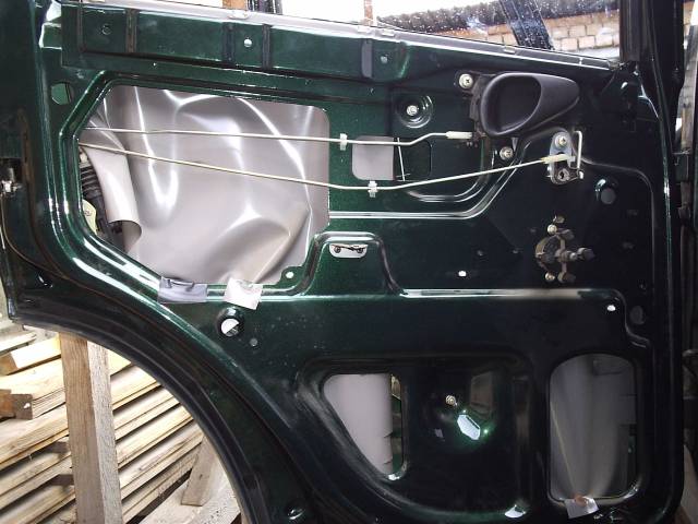

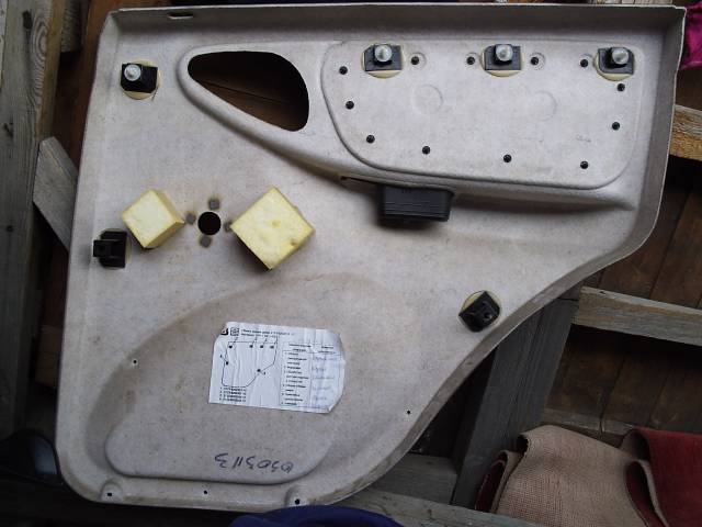

Занялся тонировкой ШНИВы. Заднее стекло сделал и боковушки.
Пришла пора стекл в задних дверях.

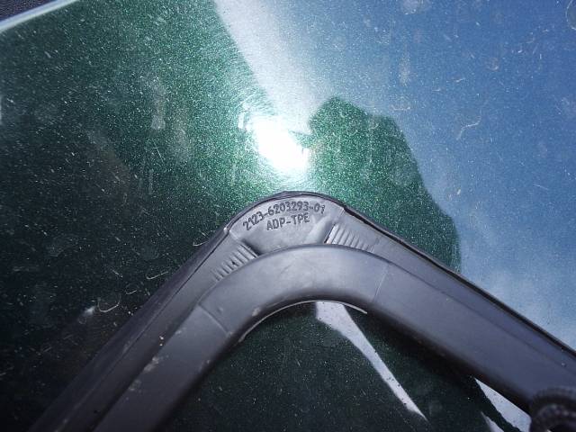

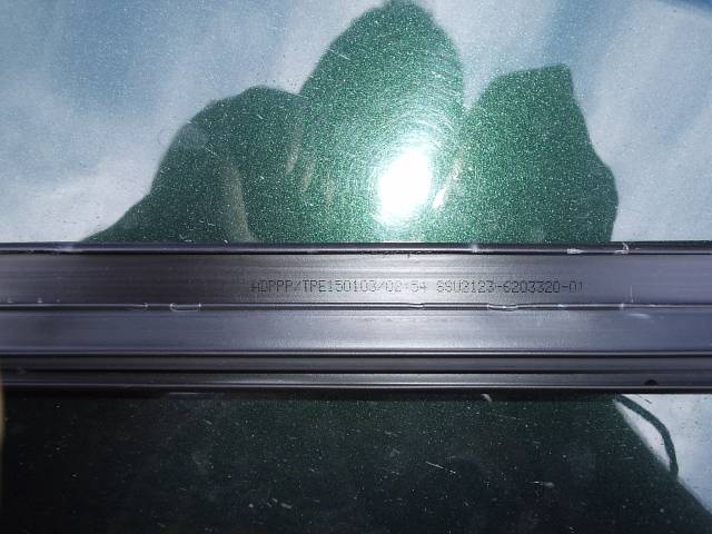

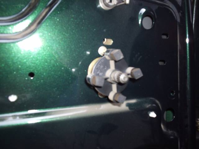

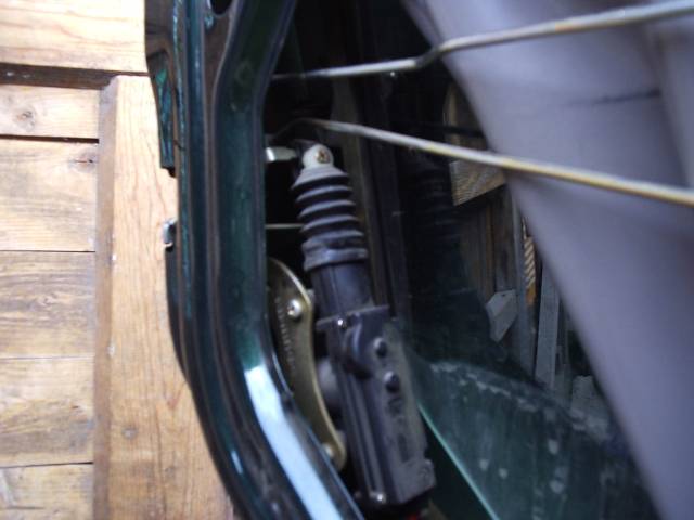

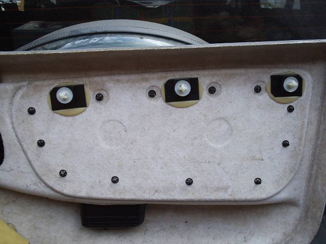

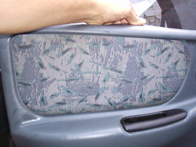

Разбор двери в принципе без особых проблем делается. Фото я выложил самой двери и внутренностей, если кому интересно.
Есть один гемор- это снятие уплотнителей стекла- наружного и внутреннего. В описании работ (ВАЗовский) сказано очень скупо,и не видя уплотнителей живьем трудно понять как их снять.
Глядите на снятый уплотнитель, там все видно. По нижней части он загнут по всей длине и этим загибом зацепляется за края внутри двери. То есть чтобы его снять, надо отверткой тонкой и плоской скраю отгибать загиб и потом сильно тянуть его вверх. С непревычки я первыйуплотнитель пытался сдернуть минут 20. остальные когда понял выдернул уже быстрее.
Жаль что сделали такую конструкцию разработчики :
рядом стоял Пежо-207 со снятыми уплотнителями, там все по уму, и снимаются легко. Даже обидно стало. :
В общем глядите на фото и спрашивайте

Ну да, сам виноват, не объяснил.
Я стекла не снимал.
уплотнитель снимал чтобы пленку тонировочную прижать с запасом можно было.
а дверь разобрал, чтобы смазать да посмотреть на механизмы там, можа что отвалилось. все-таки 2 года уже ШНИВе.
На сервисе то спецы работают, а нам с другом самим хотелось попробовать тонировать. Он то умеет а я так :? на подхвате был.
зато потратился только на пленку. работа стоила 0 рублей. и сделал очень даже прилично.
