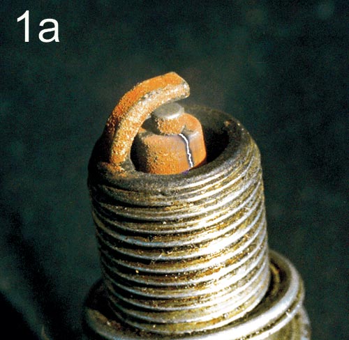

Извините, что открываю новую тему.
По свечам тут и вообще в сети много чего говорено, но тут, на мой взгляд, проблема лежит немного глубже.
Поменял в эти выходные свечи и в касимовском сервисе механик был сильно удивлён "кирпичным" цветом свечей.
Сказал, что с движком какие-то проблемы вот я и стал искать в сети упоминания об этом.
Наиболее полно оказалось описано это в статье "Рыжая беда" журнала "За рулём".
На неё и даю ссылку:
http://www.zr.ru/show_arch.pl?ida=42309
Для себя сделал вывод, что катализатор при таких свечах я пока ставить не планирую.

А цвет свечи, как на первой фотографии в статье?
ФАК ALCOHOL ECONOMY
[img]http://www.chevy-niva.ru/album_pic.php?pic_id=28361[/img]

Sergeevalex, это, на мой взгляд, "стандартный ферроз" свечей. Виден трек высоковольтного пробоя. Следующий этап, при езде с такими свечами, умирание МЗ (кстати о спорах про МЗ) и далее везде... :smile_bigsmile: . В Рязанской области это встречается очень редко (по моим наблюдениям). Поэтому механик удивлен. Проблема здесь только в бензине. Двигатель ни причем.
Фотка не моя, а честно слизанная с ЗР. У меня были хуже.
Заправляюсь я обычно при поездке в рязанскую область до полного бака сразу за Гжелью (по Егорьевской трассе) на какой то не фирменной заправке, но проблем с топливом после них не было.
Сколько надо проехать, чтоб довести свечу до такого состояния?
При заправке другого (нормального) топлива свечи изменят окраску? Просто потом пришлось под Касимовым на ТНК заправляться.

  •  95
  •  24 июн 2005, 12:31
  •  Рязань
На мой взгляд, свечи окраску не изменят (налет ферроценов никуда не денется). По опыту моего хорошего знакомого, заправки таким бензином хватило одной. После этого через N (неизвестно) км - вылет МЗ, покупка и установка МЗ, 300 км, вылет 2 го МЗ, и наконец, догадались посмотреть на свечи.
В Рязанской области лейбл ТНК на заправке может не означать принадлежности к этой компании (был большой передел, и кое-где еще не сменили вывески). Заправляюсь я на заправках "Рязаньнефтепродукт" (действительно джоббера ТНК), 95-м, претензий к качеству бензина нет. Такие заправки есть и в Касимовском районе. Узнать их можно по лейблу ТНК. А на двери, когда идешь платить вывеска "Рязаньнефтепродукт АЗС№..."

  •  378
  •  23 янв 2005, 19:37
Это налет от 95 бензина, который делают из 80 добавлением присадок. При заправке 92-м такого не наблюдается.
