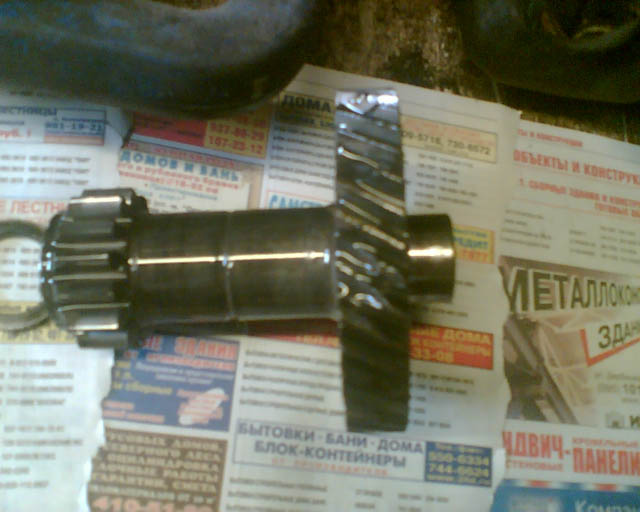

вот вчера разобрали мою коробовку (пробег 10 тыков) - на одной шестерне нет одного зуба, на другой 4-х, масло с аллюминевой пылью от того, что покоцало корпус, перечень того, что менять, я напишу позднее, когда все закупица, а то половину просто не знаю, пару шестерен - это точно и все вилки + подшипники, т.к. наверняка они покушали маслица с аллюминием
предыстория такова, что еще где-то тыщи три назад, весной периодически возникал довольно сильный гул из района коробки, причем 200-300 км все нормально и тихо, потом километров 30 гул, потом опять все ок, а вот в прошлую субботу звук вышел наружу ввиде звука аналогичному работе старого убитого дизеля, звук я записал на телефон и выложил сюда, можно послухать скачав небольшой файлик http://tbuild.ru/kust/auto.amr , слухать мона винампом, если установлено достаточно кодеков, если не читается, то прогу мона взять тута http://nds1.nokia.com/phones/files/soft ... yer_ru.exe
а вот фоты всей этой хрени

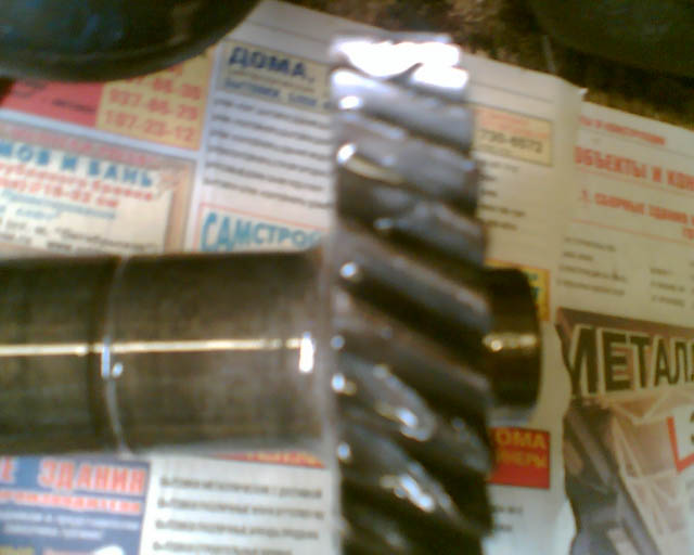

на этой гадюке нет одного зуба

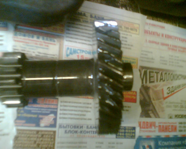

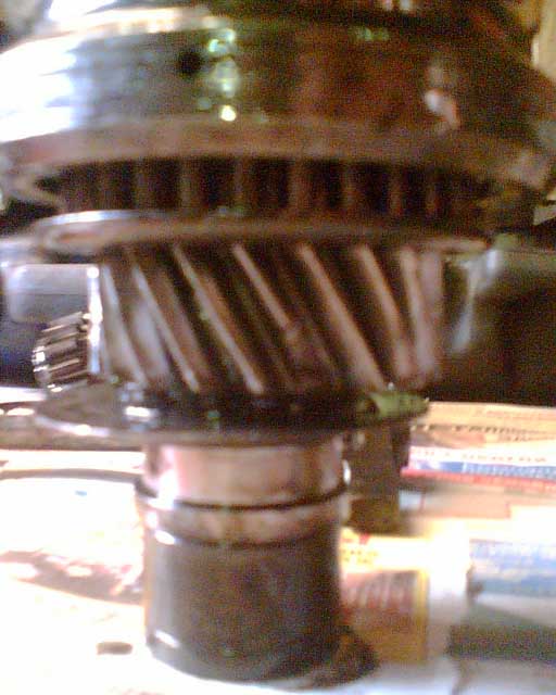

а на этой нет 4-х зубов

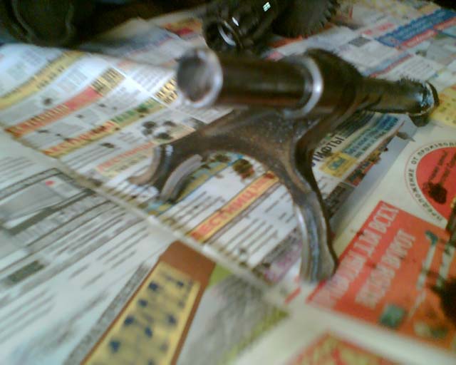

а вилки все стертые получились, нада менять
