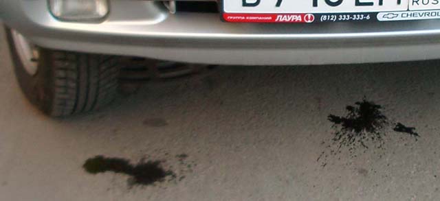

На следующий день после ТО1 у дилера обнаружил такую картину: Изображение.
Одна лужа - антифриз, другая, похоже, из РПМ.
Подскажите: стоит ли заморачиваться из-за этого с дилером (в расширительном бачке антифриз в пределах нормы, что в редукторе - не знаю). Общее впечатление о дилере опишу позднее - оно довольно интересное.

stgeorgij, какая из них антифриз? Если левая (по фото), то это похоже на нижний патрубок, а вот по маслу - вопрос интересный, если правая - то это очень на ГУР или его шланги похоже, из РПМ стоко на стоящей машине не вытечет (если конечно нижняя крышка не откручена)

Если эти лужи твои - однозначно стоит. Лужицы ИМХО немаленькие для одного дня :smile_doh: А с РПМ вообще шутки плохи!

Такое ощущение, что это чужие лужи. По-любому, РПМ находится гораздо дальше.

Лужи, к сожалению, точно мои. Они повтрялись и позже, но в меньшем объеме. Эти - после 2-х часов стоянки. В район ГУРа сухо. Слева (на фото) - нижний патрубок радиатора. Может из-за холодов - но они сравнительно не большие ( с утра -27, в момен съемки -24).

Если это масло... Такая лужица (слева на фото) получается при стекании масла с защиты от трубки натяжителя цепи. Возможно обе одного происхождения. Видел у себя в гараже.

Была такая же фигня, до ТО1 (правда одна лужа, скорре та что с права на фото). Съездил к диллеру Лаура на Софийской : , сказали что протянули хомуты (бесплатно), после этого больше не замечал.
Один совет по общению с диллером:
1. Скажи сразу, чтоб ничего не доливали (дольют - возьмут деньги и не малые за жидкости). У меня за 1 литр вбачок омывателя взяли 160 руб

Вот бы пощупать-понюхать :smile_nod:
А потом по запаху определить: трансмиссионка или с ГУРа.
Если трансмиссионка, то пошевели(погрей) сапун моста. Возможно замерз он в мороз от конденсата, вот и масло выдавило.

Впрочем если ездил на СТО к дилеру, то вероятно машину мыли, в т.ч. снизу, в т.ч. мосты, просохнуть не успела за время выполнения ТО1 и на мороз. Так что оченнь может быть, что сапун моста залит водой и так замерз (это про правую лужу)
