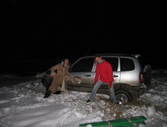

Можно использовать грубую женскую силу :smile_bigsmile:
Ну а если серьёзно то многое зависит от тип грунта,например в таком глубоком песке со снегом как на фото домкрат просто некуда и не на что было ставить,а доски и лопаты рулят:smile_nod:
http://www.chevy-niva.ru/album_cat.php?cat_id=5
P.S> там на фотках невидно всей глубины ж....ы,я до сих пор не верю
что мы сами выбрались...

<BlaZZer>, а ты, как я смотрю, в основном фотал, пока девченки откапывались : :
