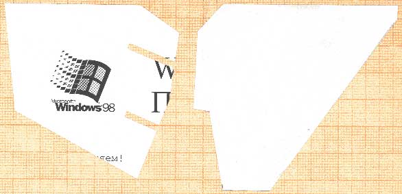

Прочитал в факе про ремнот зеркала, к сожалению, мне данный способ не совсем подходил, т.к. линия разлома у меня несколько иная и нижнюю пластинку крепить на одной из разломившихся частей было некуда. Поэтому я вырезал из стали, чуть потолще 1мм, две накладки
и привинтил их 7ю винтами М4. Та, что с вырезами, идет со строны, где ребра жесткости. Вырезы - для того чтобы в них вошли эти самые ребра.
кстати, "складываемость", сохранилась;-)
Несколько замечаний:
1. Выкройки я сканировал до того, как вырезать железки. После вырезания пришлось у большой отрезать правый верхний угол (он попадал на дырку для крепления корпуса зеркала.
2. я все собрал, а потом попытался всунуть в корпус , и у меня оно не пролезало в дыру в корпусе. пришлось разобрать и собрать уже надев корпус. :-(
3. Есть у меня такое ощущение, что если вырезать ОДНУ железку ( по выкройке большой) из стали миллиметра 4, то она вполне справится и одна, но у меня не было ни такой железки, ни подходящего инструмента под рукой. (зеркало у меня сломалось утром, по приезду на работу. Если паркуюсь параллельно дороге, то я складывю зеркало, уж слишком оно торчит, а сегодня сложить не удалось... ;-)

Я 2 раза ломал и ремонтировал подобным образом. В принципе это бюджетный вариант -нормальный, вот только вновь складывать не получается видимо ввиду нарушенной конструкции, да и рука не поднимается :?
