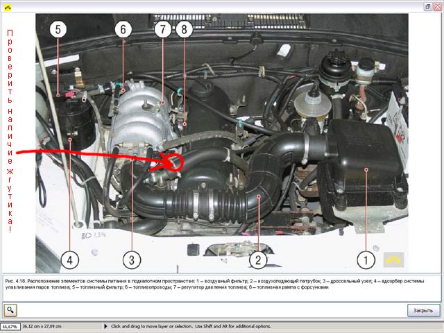

При отсутствии всего лишь одного пластмассового жгутика, шланг отвода картерных газов смещается в сторону винта с резьбой крепящего пластмассовый кожух двигателя и при установке кожуха может прижаться и быть порванным-перетертым. Что и произошло благополучно на моей машине. Также, если на выходе из картера неплотно поставлен хомут или на входе в патрубок Д/З, может аналогично подсасывать воздух в Д\З. Последствием является нарушение холостого хода, машина глохнет на холостых и при движении. Проверьте. :
Конткретно на моей машине отсутствовал плассмасовый белый хомутик и шланг перетерло о винт с резьбой.

Вот-вот - у себя перед новым годом заметил - он как-то сам рассоединился - заменил я его -уж больно он перетираться напрашивается.

А я снял крышку эту декоративную - на наших авто ИМХО это бред - не уследить за убыванием тосола и прочими подобными вышеописанным мерзостями :smile_nod:

SergeyZh,
Эт почему это? Расширительный бачок она то не закрывает.

Старый Крыс,
енто да - но ведь интересно еще откель капает :smile_nod:
