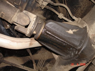

Приветствую всех : . В выходные довелось в первый раз снять всю защиту днища (ДВС, коробка, раздатка). И по-началу стало как-то :smile_doh: . Ну всё по порядку ... Прошу опытных ШНивоводов высказаться, плиз : .
По ДВС претензий нет. Это радует :smile_nod: . Практически полное отсутствие расхода масла (0,5 л. с ТО-1) это подтверждает.

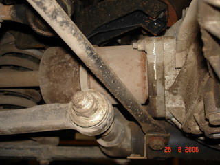

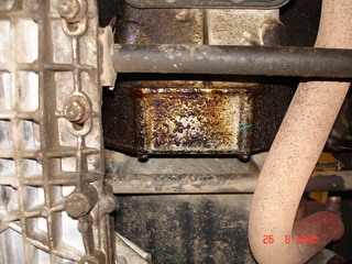

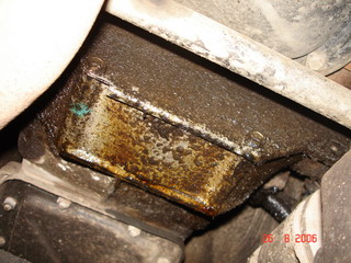

Передний мост. Оцените общий вид и каждую сторону по отдельности. Разница по сторонам существенна.
Общий вид.
Левая сторона.
Правая сторона.

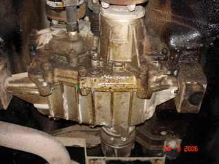

Дальше КПП.
Изображение Изображение

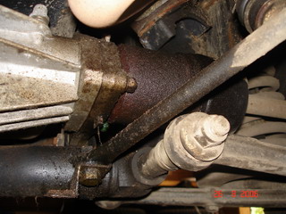

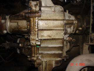

Раздатка.
Ну и на последок задний мост.
Вот такие-то дела. У меня один вопрос - скоро ТО-2 (гарантийное). На что из этого всего обратить внимание сервисменов для устранения, а на что откровенно скажут: "Это нормуль, так и должно быть, в норме ...". Объяснять на словах им не буду, принесу эти фотки.
Единственное что забыл сделать (растерялся при увиденном) это проверить уровни масла, т.к. кое-что можно свалить на подтёки при смене масел на ТО-1.
Подскажите, уважаеиые, как в моём случае общаться с сервисом для достижения максимальной пользы для машины и меня. Заранее спасибо :

ну на самом деле, имхо, ничего страшного криманального, это не текёт, так..потеет. Сальники по гарантии меняют без пробем, хоть в ПЛ, хоть Лауре или Атланте. Насколько можно суить по фоткам, реально в замене нуждаются токо пара сальников в РПМ и заднего моста, раздатку бы я нетрогал, а на коробке вроде брызги с сальника РПМ.

LuckyStar, По моему, все сальники на замену. Не снимал бы ты защиту, спокойнее было :

На мой взгляд сильно запотела. Сальники мостов в местах течи нужно менять без всяких "нормуль". Однак, до ТО2 предлагаю прочистить или хотя бы пошевелить колпачки сапунов всех показанных агрегатов.
На коробку вероятно брызжет от хвостовика переднего моста...
Раздатка на взгляд вродь течет где-то выше, из под крышки, либ из под одного их штоков.
В общем отговорки не принимай, не нормально это.
Если уровни масел низкие, то ИМХО, лучше ехать в сервис ранее ТО2, чтоб не допускать износа агрегатов.

Ссальники однозначно на замену. Без вариантов и отговорок.
Кстати, очень интересна фотка заднего моста. Видишь там два шланга тормозных? :smile_wink: Обязательно проверь тот который с резиновым таким колечком на предмет потёртостей. Дело в том что это колечко там не украшательство - когда мост ходит вверх вниз - этот шланг трётся о корпус редуктора.. Так вот это колечко имеет вредную привычку съезжать - в результате образуется потёртость шланга ... Так что если она там есть - на замену!

zhiv, Вжик, Herr_Oberst, спасибо, обязательно учту и затягивать даже до ТО-2, скорее всего, не буду т.к. не уверен в уровнях масел. Вот привезу своих с дачи и рвану в "Атлант-М" :

И глянь пыльники на полуосях. Сам менять затрахаешься. У меня был сразу с дефектом (перекручен при установке), так я заметил только через год, когда полез менять колодки. Если что, меняй сразу на селиконовые, стоят в три раза дороже, зато поставил и забыл + все как в аквариуме).

Раз на раз не приходится.. Просто помни что гарантийный ремонт для них - геморройнтийный ремонт ... интереснее срубить денег, чем помогать тебе с твоими вопросами. Мастера там не плохие но эту истину они давно поняли. Хотя правда то что ссальники они меняли без вопросов ( я и не знал что они у меня текут - сами поменяли ). Постарайся что бы все поменянные по гарантии детали ( во всяком случае если они говорят, что поменяли ) - отображались в книжке гарантийного ремонта - документ может потом пригодится!
И правильно что решил не дожидаться ТО-2, кто знает что ещё к тому моменту вылезет .. не слезай с них пока не сделают то что должны :smile_nod:
