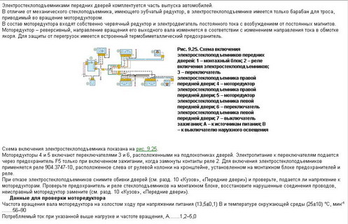

    100

Сообщение Добавлено: 08 ноя 2006, 11:45
    160

Сообщение Добавлено: 08 ноя 2006, 11:59
    100
  •  1912
  •  13 окт 2005, 16:23
  •  Москва, САО, Долгопрудная.
Да, блин, хотел-то пяток строчек вставить, а из этого мануала на CD чего-то не копируется текст. Но, по-моему, все, что надо, прочесть можно.
