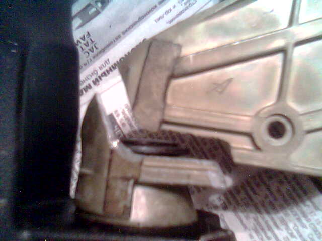

Как и у многих здесь, у меня сломалось боковое зеркало ДААЗ, прямо по ФАКу http://wiki.chevy-niva.ru/ChevyNivaFAQ/ ...

Jil писал(а):
Складывание очень хочется оставить, а покупать новое зеркало неохота.
Не цепляйся к словам! Работать будет, но сломается еще что-нибудь в другом месте :

Alex-OKA,
спасибо, разъяснил.
И озадачил одновременно.
Буду думать что делать с зеркалом, чинить или новое поставить.
А у тебя на фотографии зеркало не первый раз ломаное что ли?
А сломалось при попытке сложиться или как?

054026,
дык и у меня до этого СКЛАДЫВАЛОСЬ без проблем!
А потом где то с пару месяцев не складывал и закисло :smile_doh:
А тут еще и мороз -16, вот силумин и не выдержал видать.
Но ты обнадежил меня, спасибо!

Jil писал(а):
Alex-OKA,
Просто забей! Сделай как тебе удобней и не трогай его. Оно ломается (зачистую) от рук: начал складывать (я про себя), или наоборот раскладывать. "Оно" мало боится резкого складывания (по первости правым ловил "чужих", аж до треска стекла )
Я просто просверлил отверстия, и закрутил винтами с гайками :P Коль что- вырвет все : (тттчлп)
Просто показал тебе, что может где угодно ломаться, ну почти где угодно. гафно! :smile_cool:

CHeauN,
а я вчера снятое сломаное зеркало дома пытался сложить-разложить. Типа разработать, так полдня поливал ВДэшкой, а потом плоскогубцами, с длииинными ручками пытался разработать. Через пару часов удалось сдвинуть с места! То есть сложить, а дальше так и не пошло. Закисло крепко короче :smile_doh:

сначала надо будет найти шведку последнего размера и попробовать разработать.
Я понял, что это соединение сделано неразборным, типа "а нафига его разбирать то..." поэтому при помощи подручных средств придется пытаться сделать вращение полегче
