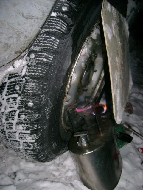

Тогда решили снять колесо и вычистить всю наледь , но колесо ни какими усилиями было не снять , пришло прибегнуть к помощи двух примусов :
Но температуры нагрева не хватало , за бортом было ужо : :

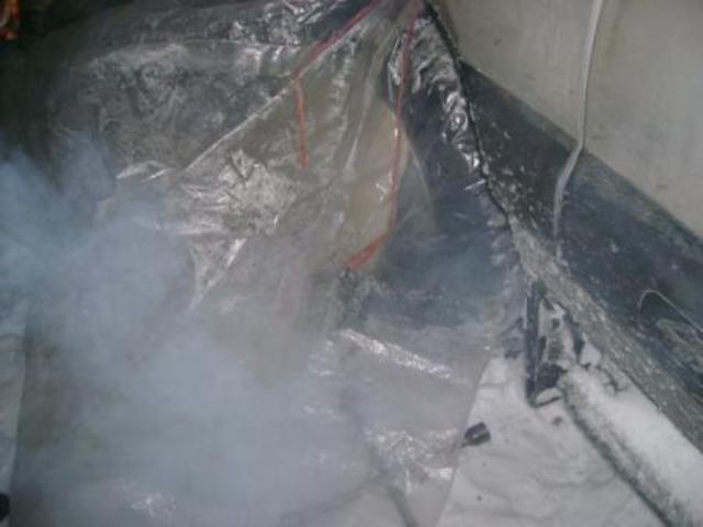

Тогда пришлось накрыть енто фсё хозяйство плёнкой :
И только через час , с большим трудом , удалось снять колесо ... :smile_nod:

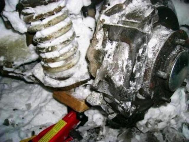

На радостях отколотил почти весь лед с тормозного диска и суппорта , и только потом сфотал :
Под защитой было тоже фсё харашо :smile_nod: :

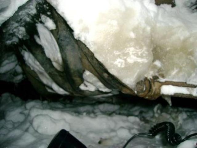

На следующий день забрался под машину : всё днище было покрыто двухсантиметровым слоем льда , а подвеска забита снегом и льдом .
Вообщем-то отделался только одним испорченным локером , остальное вроде всё в порядке , только тормоза более менее заработали через сотню км .
