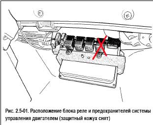

Ну, вот таки, находясь в 300 км от дома, пришлось (а что, ехать-то надо :smile_nod: ) выявить причину.
Как тут ребята предполагали, дело было в реле. На картинке эта релюха обозначена крестом.
В описании значится как «Реле зажигания». Что же с ней такое? Могу только предположить, что на нее попала влага из фильтра салона. Релюхи то стоят квеху ногами. При замене фильтра не удосужился промазать крышку герметиком, и видимо кап-кап.
Как я на нее вышел – она единственная щелкала в районе контролера при повороте ключа. Еще БК показывал напряжение борт.сети 0,6 В., при том что реально все светилось и крутилось как при норме.
Ну вот разобрал ее и увидел такое дело:Изображение
И еще знаете как хреново, когда входя в поворот машина глохнет и руль становится почти каменным…

Это так называемое главное реле. С него подается питание"+" на форсунки, ДК, адсобер, ДС, реле б\насоса, ДМРВ, 37 контакт контроллера и т.д.
А для замены фильтра салона крышку трогать не надо было. Достаточно отвинтить 4-5 саморезов и приподнять панель.
