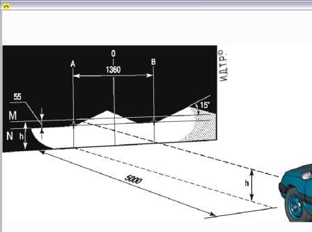

Решил я поменять доп.противотуманки на кенгурине.Старые не устраивали-ржавые да на одной стекло треснуло.Походя по магазинам выбрал большие круглые с жёлтым стеклом(похожие на старые) отечественного производства(по всей видимости Киржач)Решил дома проверить-подключил к мощному БП-и что меня удивило-несмотря на вертикальное ребрение стекла они даю ровную горизонтальную световую полосу.Я как понимаю так и должно быть(раньше как-то не задумывался как они светят)Но теперь возник вопрос-как правильно их отрегулировать что бы и других не слепить и самому видно было?На каком расстоянии от машины и высоте должна быть эта горизонтальная линия(её видно очень чётко)Подскажите кто знает.

serp61, верхняя граница световой полосы ПТФ должна быть на уровне или чуть ниже линии N. Высота h - это расстояние от центра фары до земли

serp61, К стати, противотуманные фары должны быть установлены не выше головных фар, чем они ниже, тем эффективней.
