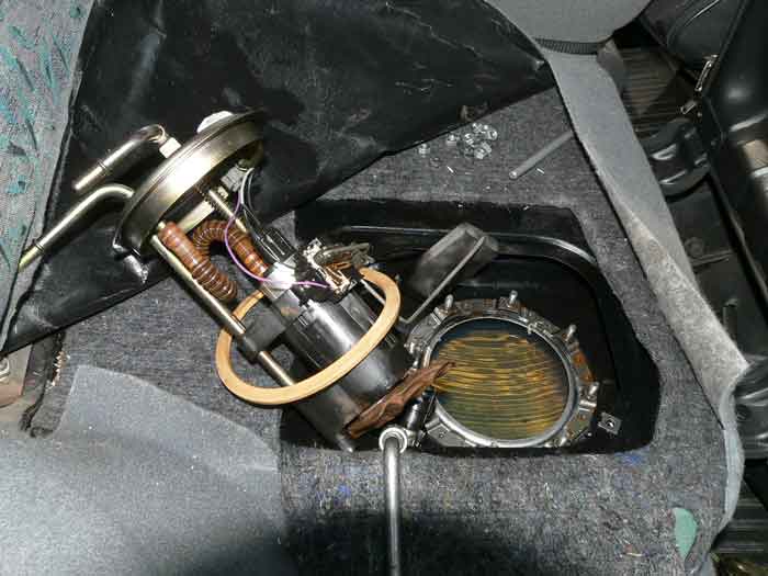

На скорости 120 заглох (когда глохнешь, не стоит врубать нейтралку - ГУР перестает работать), вырулил на обочину, встал. Прои повторном включении зажигания насос не работает. Полез. Разобрал.

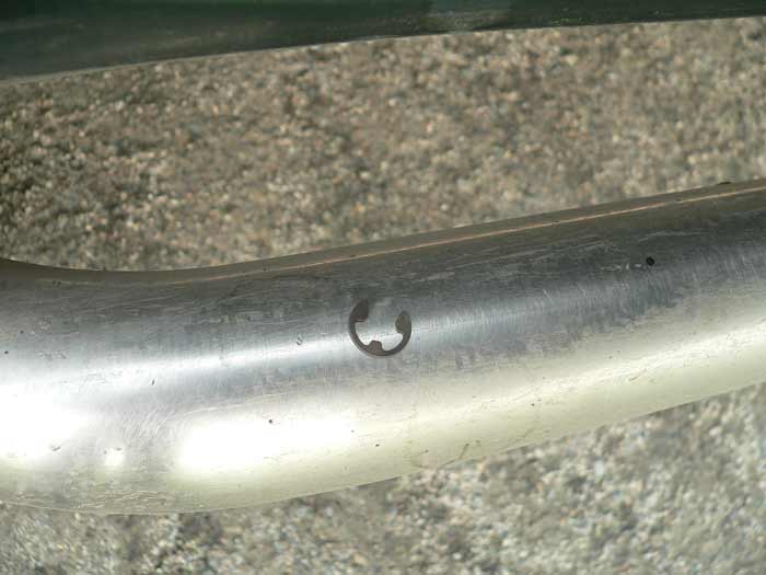

Заглянул в люк обнаружил в баке лишнюю запчасть
закатал рукава вытащил из бака выкинул в поле.
Просушил почистил сеточку, собрал, завел. Все системы работают нормально, тяга скорость в норме. Принял решение продолжить путь в Екб. Через где то полста км опять заглох.
Разобрал. Проковырял ножом в сеточке дыру. Собрал. Завел. Все системы работают нормально, тяга скорость в норме. Принял решение продолжить путь в Екб. Через где то 30 км снова заглох.

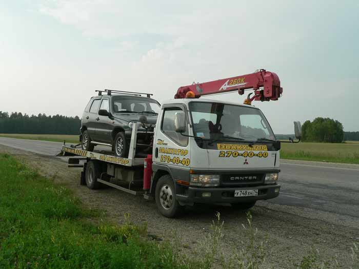

Притащили на Автоладу. Клерк с блютусной затычкой в ухе поведал, что принять он примет, но делать ее никто не будет - з/ч нет, специалистов нет. До Джемира не дозвонился (автоответчик задрал своей упертостью), посему решил тащить авто в гараж.
Резюме.
Служба эвакуаторов работает безупречно. За где то 130 км вышло 5400, система навигации и связи обеспечивает полную ясность, кто где находится и через сколько приедет спасать.
зачем? когда понадобится - искать запаришься.

Таки что толком случилось? Отказывает бензонасос? Может пропадает контакт на нем? Замена БН на новый не поможет? - Тут специалист ненужен.....

Чщ запивать-то? : Поменяй БН - всех делов-то... Стопорную шайбочку зря выкинул - надо было определить - откуда она соскочила...

Все, вроде вышел уже (я если помногу то долго не могу пить)
да и авто сделал.. вобщем по совокупности я попал где-то на
10-тку, а если б у меня в багажнике валялась эта хрень
ценой в штуку, проблем было бы где-то на час, с перекурами в сторонке от машины.
