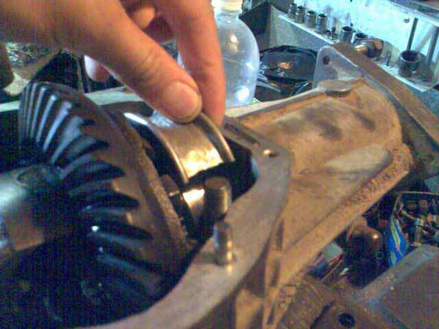

повез братика в военный лагерь, на обратном пути что-то заскрежетало в трансмисии, такое ощущение, сто перемалывает передний редуктор и все потроха коробки..
приехал домой, сразу на яму... вся коробка в соплях, со стороны колокола сцепления, плюс левый внутренний ШРУС в масле (не потеет а именно собирается каплями.. ну все думаю, попал..
звоню бате: давай родимый ищи друзей бывших спортсменов - раллистов смотреть мой агрегат..
Решение ремонтировать принимается немедленно, чтобы не налететь на более крупную сумму по ремонту..
сам начинаю отворачивать ШРУС. Напомню, что для этого надо фактически разобрать всю сторону.
Вскрытие ничего не дало…остается редуктор (люфт в нем значительный так что регулировать-смотреть все равно надо..),
Снимаю мост (соответственно раздербаниваю всю противоположную сторону)..

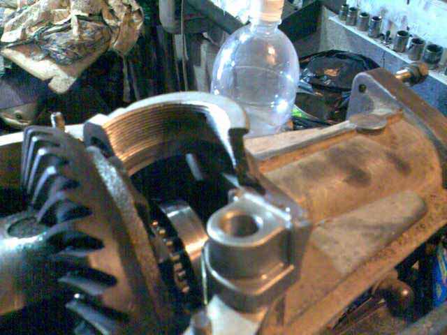

Везу в мастерскую к другу отца (отличный профессионал).. разборка редуктора выявила трещину на одном из алюминиевых бугелей (который справа по ходу а/м), крепящих
подшипники корпуса дифференциала. решено сделать бандаж из 3 мм стали..т.к. бугель сверлиться (фрезеруется, растачивается) заодно с картером моста..
по-видимому один из подшипников дифференциала просто крутился а другой был перетянут (момент там 7 кг..)
Сейчас снимаю КПП и РК заодно..(в КПП принудительно заменим ВСЕ подшипники, плюс в РК подшипник фланца заднего кардана)
