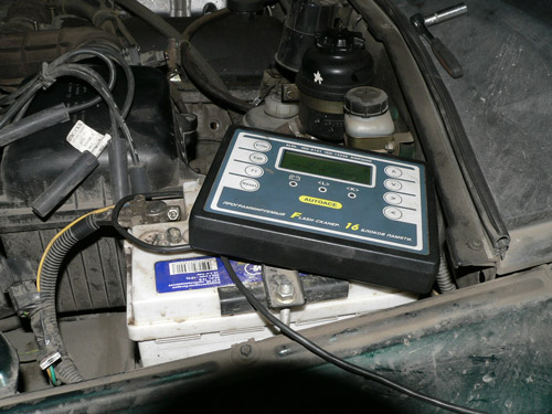

Диагностировали вот этой штукой
Да, это был он - все тот же гадский модуль, недавно поменяный.

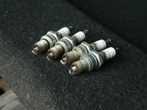

(перебои с искрообразованием вышибают модуль). Состояние свеч (свечей?)

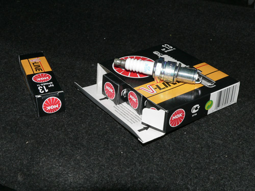

Порекомендовал замену свечей. Вот на эти:

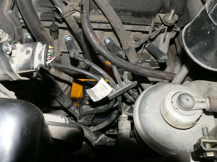

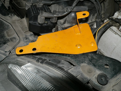

От перегрева порекомендовал вот эту штуку:
которую сам же и заточил на наждаке чтобы подогнать по месту.

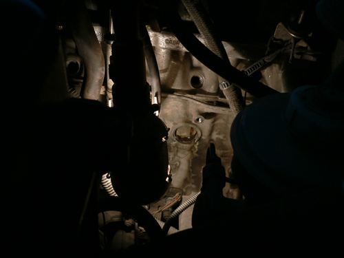

Кроме того, выявилась еще одна досада - сгнила тосольная пробка.
Поменяли.

А что это за желтая фигня и куда ее пихати? :
[url=http://www.autometric.ru][img:4dc354c9d2]http://www.autometric.ru/lines/22061941.gif[/img:4dc354c9d2][/url]

Не троила, а двоила, т.е. ехал ты на 2-х горшках :. Катушек 2, работают попарно, если вылетела одна - гаснут 2 цилиндра. Кату досталось, эт точно, или его давно нет? А чтоб не доставалось надо снять разъемы с соотв. форсунок.
Желтая фигня - некий кронштейн для переноса МЗ в другое место?

Svart,
Это кронштейн крепления МЗ, поставлен взамен родного. МЗ отодвинулся от двигателя где-то на 8 - 10 см.

vsv, Что будет не скажу, но что было точно: расход 20-25 литров.
ЗЫ: ты бы бросил фотку с кронштейном установленным, и МЗ. Не понимаю - куда и как он и на него крепится.
За 400 с гаком км сожрано 75 л
Вот:
Штатный кронштейн выбрасывается, этот на его место.
Он нешнивский, пришлось пилить наждаком, выше на фото видно где.

Иными словами, почти тоже-самое, что и сделать спец. шпильки, насодить их на родные (т.е. удленить), старый экран оставить на месте.
темно-серый VIN X9L212300500951**
Сообщение Добавлено: 08 авг 2007, 11:25
    1510
  •  10503
  •  20 май 2004, 11:05
проще сразу на лонжерон перенести.
