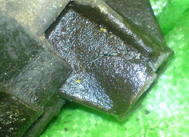

В продолжение темы http://www.chevy-niva.ru/viewtopic.php?p=1073307#1073307 здесь вроде как более правильно. :smile_cool: Вобщем, вытащил шпильку. При детальном рассмотрении стало видно, что все-таки корпус пострадал. :smile_doh:
Будут варианты что можно сделать, кроме как корпус поменять? Или и так держаться будет? Мне в голову приходит, приварить снизу раздатки к шпилькам прутик или полоску металла какую-нть, чтоб подстраховаться и не "потерять" раздатку в случае чего. Ы?

Можно попробовать аргоном энто место заварить, но по мне так это песец, на помойку корпус!

Да аллюминий варят аргоном. Но токо это не надежно. Ты ее как запасную взял, вот и оставь, как запчасть, а крышку потом перекинуть можно.
Сообщение Добавлено: 03 мар 2008, 14:32
Beliy, при соблюдении технологии сварка аргоном надёжна, просто это очень вибронагруженныйузел, тут ни какая сварка не станет хорошо держать. Можно конечно бандаж сделать из кусочков дюраля, но места сильно мало, не за что "схватиться".

MerkaVa, Я думаю снизу под раздаткой между шпильками приварить планку, чтобы "стянуть" шпильки. Помимо этого приходит в голову еще вокруг проблемной части, действительно, сделать бандаж, т.е. обогнуть её прутком, чтобы усилить, а сам пруток приварить к планке, которая будет проходить под раздаткой. Есть мнения по этому поводу?

вот честно тебе, по поводу этой фразы скажу: ерундой не занимайся! Какой формы в сечении и какой толщины у тебя будет дюралевая стяжка, которая будет энто "держать"? Я такую приблуду в голове не могу построить... :
Новый корпус будет несильно дороже, чем всё это порно варить аргоном, при тех масштабах, которые ты хочешь.

А такой вариант: заварить отверствие полностью аргоном, и просверлить новое отверстие?

ШАндрей, ПРАФИЛЬНО.Вставь назад чего выковырял и обваривай,а дальше я писал. :|

MerkaVa, я не говорил про аргоновую сварку, а обварить обычной сталью (от одной стальной шпильки мостик на вторую стальную шпильку) и обычной сваркой, каркас сделать, так сказать. Хотя сейчас появилась новая мысль, но описать трудно. :smile_bigsmile: В двух словах - снаружи на шпильки крепления передней и задней крышки прикрутить самопальную накладку-усилитель и уже в ней просверлить дырку под шпильку крепления раздатки. Смысл в том, что внутри отверстия (на фото видно) корпус целый, разбит только снаружи, вот снаружи и усилить.

yaro, я так понимаю, что отверстие глухое, и в него была запресована шпилька?.. если да, то - отвалившийся кусочег в мусорку, в отверстии режем резьбу, вытачиваем нужную шпильку, вворачиваем.
узел вибро-нагружен? тогда садим на "эпоксидка+серебрянка (аллюм пудра)".
а сварка здесь - это действительно порно то еще... да и дорого аргоном варить.
