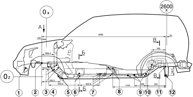

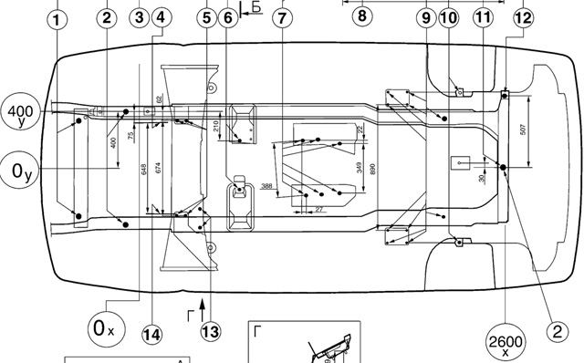

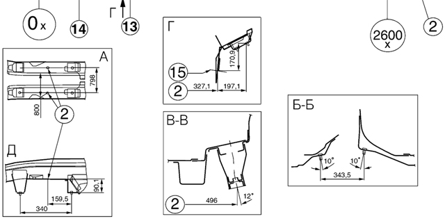

Подскажите ссылки или сами киньте (буду оч благодарен) кузовные размеры Шеви-нивы. нигде найти не могу.

Что есть:
