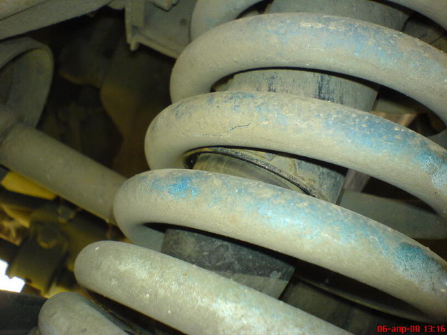

Сегодня был выезд на природу.
Вкратце, обгоняю странно едущую Волгу. У него скорость 50-60, у меня 70-80. В момент когда обе машины поравнялись, волгарь резко двигает влево, чуть не ударяя меня в правый бок. Жена кричит "ой" ... Избегая удара, резко принимаю влево, левыми колесами вылетаю на противоположную обочину, влетаю в яму левой стороной (ну где-бы ей ещё быть), левую сторону подбрасывает вверх, чудом удерживаю автомобиль на дороге не улетев в кювет, выруливаю на скорости обратно на трассу, останавливаюсь, осматриваю машину. Всё вроде цело ... волгарь мимо. Догоняю, блокирую его, кровь закипела : ... думал ипало расколю пополам... Вылезает седой "отец", лет 60-70... и тут до меня доходит, да это-же "подснежник"! Говорю, ты что-же это творишь? А он в ответ: извини, я плохо слышу, я яму объезжал ... Со словами "больше так не делай" махаю на него рукой, и уезжаю. Мало-ли, разволнуется, "представится" прямо тут ... все живы и целы ... Интересно ещё и то, что похожее чуть не случилось с приятелем, едущим на УАЗе впереди, он тоже странно вильнул в его сторону при обгоне, но там оставалось около 20-30 см.
О последствиях. Машину стало сильнее уводить влево, раньше было чуть-чуть. Из передней левой подвески доносятся посторонние звуки на ухабах, как будто что-то задевает за пружину. Осмотрев увидел, что это отбойник задевает за пружину, зазора почти нет.
У колеса при покачивании за верхнюю часть появился люфт с соотв. звуком тынц-тынц. Ничего другого вроде не погнуло и не сместилось как в этой теме
http://www.chevy-niva.ru/viewtopic.php?t=23643
все резинки на месте.
Сход-развал делать понятно. Как вернуть отбойник наместо, отчего колесо стало люфтить и к чему готовиться?

Петруха, А на третьем с верху витке пружины , шо за трещина :

Хм, верно подмечено, я думал это не трещина ... вроде, а след от какой-нибудь ветки. А вообще надо проверить. По ухабам после этого ездил, и до дома доехал, тока руль чуть вправо теперь.

Петруха, скорее всего - погнут нижний рычаг. Проверь.........

ИМХО пружина изменила кривизну по причине изменения положения опоры.........
