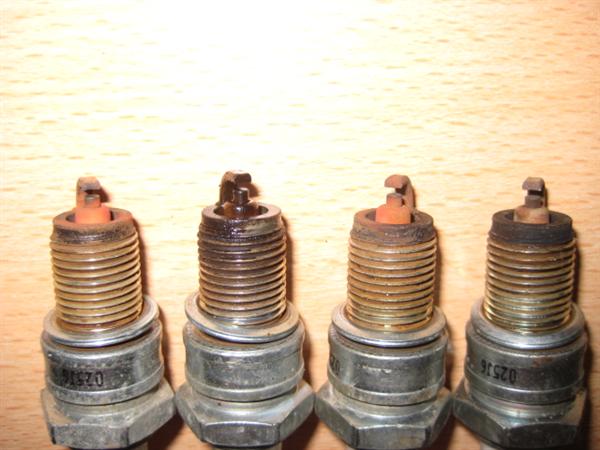

За ранее извеняюсь за новую тему, но правда надо срочно в ближайший час, или машину в отстой до понедельника : Так вот сегоддня при движении, при 120-140 два раза обратил внимание на температуру, резко поднималась( почти до красн шкалы) и так же резко снижалась. Когда въехал в город на светофорах на ХХ колбасило двигло, аж ручка КПП кругами ходила. Доехав до дома стало все понятно троит, из выхлопухи хлопки (попердывание). Передернул ВВ провода, потом их поменял на другие, тоже самое. Короче вывернул свечи, и вот такая картина 2 свечу заливает :!: Поставил старые, завел троит ! Кто че может подсказаь ? :?: :!: :!: Времени у меня токо час, своими силами ! Да забыл СЕ не горит.

модуль зажигания? :smile_cool:

а что с температурой? антифриз не ушел?

volkoff, Вот нет запаснова! Попробовал бы! А клапана?

Tigra, Да нет с тосолом нормально. Вот когда газу даешь ништяк, и разгон норм и не рырков нет ?

наверное мз.
на модуль похоже ....он перекидывается за 10 мин..не знай как у вас на рынке ,наши продавцы позволяют "примерить" запчасть если что возврат...может попробуешь махнуть? цена вопроса в районе 1200 руб..

Beliy, компрессию меряй

Beliy, температура - скорее всего по другой причине, просто совпадение.
Проверь искру на этот цилиндр, и проверь клапана, заткнув свечную дырку пробкой.

Температура может быть как раз по этой причине - работают три цилиндра, а мотор жмут чтоб ехать - он перегружен.
Скорей всего МЗ - противная сцуко деталь! Но у меня теперь есть ВЫСОКОВОЛЬТНЫЙ ПРОБНИК иммитатор свечи - подсоединяешь к нему провода "по очереди" и сразу видно насчет искры. СПАСИБО Andy2 за подарок. Советую всем купить и возить с собой!
