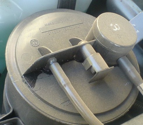

При осмотре подкапотного пространства - обнаружено подтекание жидкости из абсорбера (или адсорбера - кстати, как правильно?)
На ощупь жидкость маслянистая. Похожа на силикон.
Посмотрел на абсорбер в 214 - там всё сухо.
Уже можно менять машину по гарантии? :smile_nod: :smile_nod: :smile_nod: Изображение

Из адсобера может течь только бензин. :
Больше там ни какой жидкости быть не может.
Проверь работает ли на хх клапан адсорбера (на ресивере сзади)
Адсорбер надо осмотреть на предмет трещин.
Если это тот подтек, что на фото - это негерметичность сопряжения соска и трубки.
