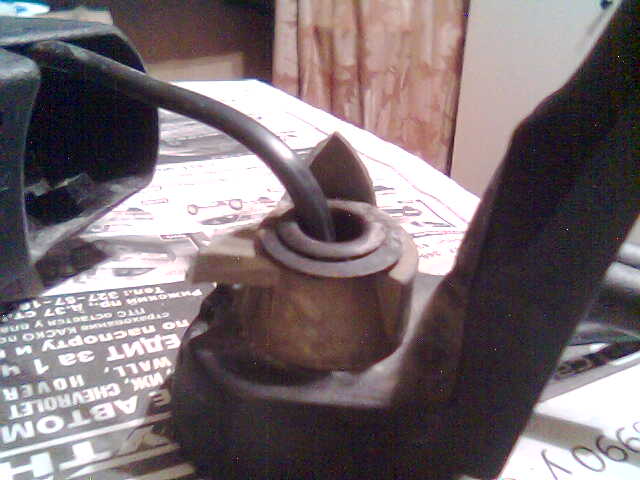

Я делал так:
Снял зеркало перевернул его, выковырнуг заглушку и нафигачил туда масла машинного подождал немного. Вставил обратно заглушку и поставил на место, а потом раскачивая его стал складывать и оно сложилось!!!!!!!
Вот и все. Осталость так же с водительским сделать.
Но я как понял там внутри механизм и хотелось бы и его смазать.
Где-то здесь проскакивало сообщение как снять только зеркало с помошью проволочки.
Предполагаю за зеркалом весь механизм!!!

Чтобы снять зеркало нужно:
1. открутить 2 болта крепления ручки и 3 самореза крепления ручки(где кнопка стеклоподьемника)
2. потдеть отверткой декоративную пластмаску(довольно хорошо сидит)
3. открутить 3 болта крепления зеркала
4. Незабыть разединить клемы зеркала
все!

ИМХО: Так-как разбирал по-старинке
1. Зеркальный элемент сидит в пластикавых защелках, и ДОЛЖЕН при плавном и постоянно-равномерном усилии выскочить с защелок. Немного отогнуть пластик/экран и пролить смазкой.
2. Можно рукой развернуть зеркальный элемент до удобного положения, и шприц+трубочка прокапать в нужное место (их там два:вверху, и снизу)
