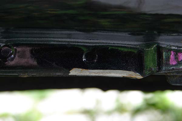

Внизу под порогами идет ребро за которую домкратят машину. С обоих сторон спереди, нашел такую картину.
Краска облетела, кроме как на станции нигде не домкратили, машине 2 месяца. Собственно вопрос, что делать?[/img]

Преобразователь ржавчины+покраска мастикой или краской по желанию
После преобразователя можно сразу типа антигравием или сначала что нить типа краски?

И я вот что непонял. Там что нет грунта? Эта часть оцинкована?

По желанию. Можно краской+Антигравий, можно сразу антигравием. Там всеравно не видно

Granix,
За это ребро машину не домкратють! Это усилитель пола. Про то, как домкратить машину была темка, поюзай поиском.

Я те места, за которые машина домкратится сразу герленом залепил, чтобы не повредить родной антикор.

Granix, не надо сразу антигравием! где на форуме обсуждалось что он пропускает влагу и под ним может начаться коррозия.
ИМХО преобразователь ржавчины+грунт+мастика (кордон)

Расшкурить, Мазнуть хорошим грунтом( типа Shtandox 1k , бывает в баллончике), замазать любой мастикой или чем по желанию. Антигравий без грунта коррозию не держит 100%.
Сообщение Добавлено: 26 июн 2008, 09:17
Пупырчатый антигравий это вообще гавно.
