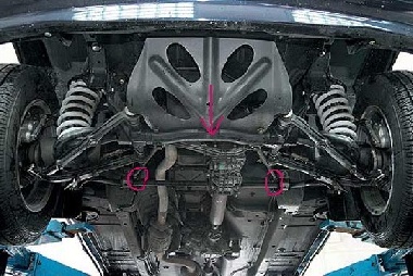

Нивоводы, помогите советом!
Очень сильно ударился передней поперечиной об камень (примерно на 30 км/час), удар был такой силы, что на следующий день при осмотре машины обнаружил, что увело назад стабилизатор поперечной устойчивости (на 2-3мм), погнуло крепления растяжек(на фото в красных кружках), может еще чего я не увидел.
Что посоветуете делать?

P.S. на фото машина не моя.

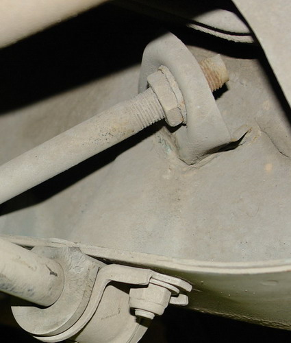

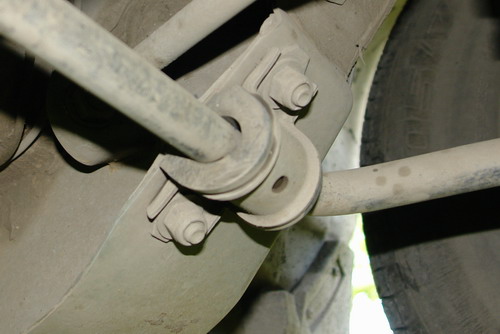

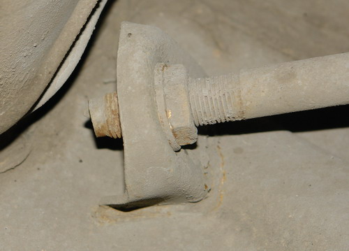

Как на самом деле выглядит кронштейн крепления растяжки поперечины?
у меня он похоже сильно погнут
левый кронштейн растяжки
правый кронштейн растяжки
стаб

Сообщение Добавлено: 24 июл 2008, 10:24
    630
  •  2552
  •  11 июл 2008, 13:00
  •  Омск
PL, а я бы не стал заморачиваться..... Ну, сгонял бы к развальщикам проверить да подрегулироваться, если надо, и все. С виду вроде все как обычно, глазом никакого криминала не видно. Зазоры не меряй, для того, чтобы ушли дверные проемы, удариться защитой мало, всю подвеску с мясом выворотишь, и то целыми останутся.
