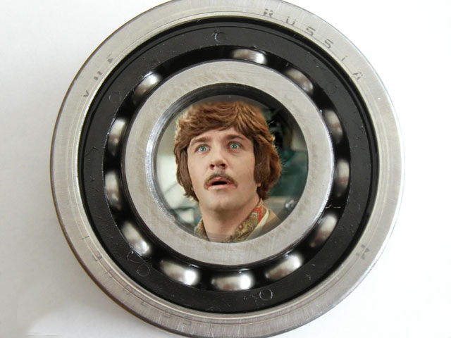

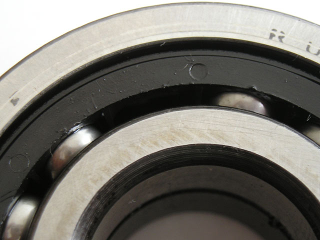

В сервисе диагноз по КПП подтвердился. Вынутый подшипник первичного вала выглядит как новенький, если бы не одно НО:
И для полноты картины:
Картина маслом - "Шарикоподшипниковый завод им. Миклухо-Маклая приглашает на работу шарикозасовывателей." То ли на шариках решили сэкономить, то ли одно из двух.

Сдается мну , что шариков хватает , а сепаратору кирдык . :

Неа, цел сепаратор.

Шариков - 12, а должно быть сколько? Если 13 для уменьшения вибраций и шума, тогда понятное дело - брак.

Подшипник же двухрядный - с другой стороны все 13 шариков на месте :smile_nod:

Ну понятно ... уменьшение веса и все такое, но при чем тут Африка :?

Сепаратору кердык, это точно. на первом хорошо видно что они вниз свалились. У меня тоже на 6 тыщ. радиатор потек. Заменили по гарантии, с коробкой вроде все нормально. Машина январьская этого года.

Купи SKF - его и в Китае, и на Украине делают! : Подумаешь бракованный подшипник! У нас вон и люди бракованные попадаются и ничего, живем! : Ну а так если по-серьезному, кому как повезет. Если по гарантии, так я б вообще не парился. Каких только чудес машина не преподносит.
P.S я так и не понял маркировки подшипника. ЕЕ нету или нах не нужна? :smile_nod:

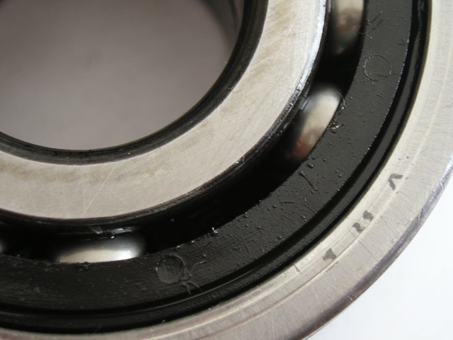

Да цел сепаратор, цел. Ракурс такой - кажется что скатились.
Вот другой:

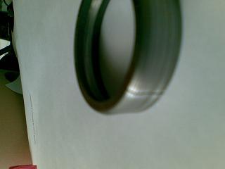

а у меня вот было как, стопорное ступичное кольцо
лопнуло просто , за качество извиняюсь, телефоном сымал.
вот как может лопнуть такое металическое кольцо?? метал наверно говно
