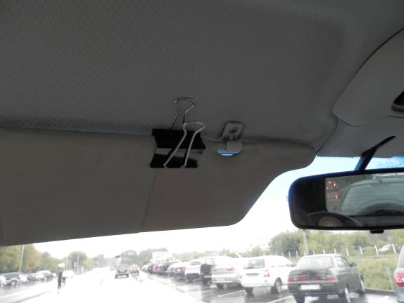

я решил проблему намного дешевле - купил за 11 рублей зажим для бумаги самый огромный что был в канцтоварах типа такого:
опустил козырёк и зажал его этим зажимом (чёрная часть на козырьке, а серебристая упирается в потолок и не даёт козырьку свисать)
