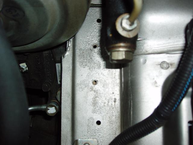

Вздулась краска на кузове в моторном отсеке (слева от аккумулятора).
Машина покупалась в июле этого года, т.е. на гарантии.
Долбать дилера, чтобы перекрасил или самому сделать?
Если самому, то как лучше может каким преобразователем ржавчины, что посоветуете?

denra, Тормозуха с бачка сцепления подкапывает? : если да, то гарантия :

ето точно от тормозухи вздулась

Когда наливали,пролили тормозуху и не смыли водой сразу.Вот и вздулась

Скорее всего откажут в гарантии. Читайте http://www.gm-avtovaz.ru/new_ru/inside. ... rant/gniva
"Гарантия не распространяется:
* на коррозию (включая коррозию вызванную царапинами и сколами лакокрасочного покрытия) кузова или других частей Автомобиля и на ухудшение внешнего вида Автомобиля, связанное с применением не рекомендованных заводом-изготовителем средств по уходу за Автомобилем, а также нарушением условий эксплуатации, хранения и ухода за кузовом, изложенных в Руководстве по эксплуатации Автомобиля."
Из руководства пользователяhttp://www.gm-avtovaz.ru/files/niva_1.7_6.2008.pdf , стр.52:
"...не допускайте попадания кислот, растворов соды, тормозной жидкости и бензина на поверхность кузова.".
У меня было тоже самое, из-за течи бачка сцепления. В бачке появилась трещина из-за заусенец на планке к которой он крепится.
Обработал лонжерон черным Dinitrol'ом для днища.

Дилер следов утечки тормозухи не обнаружил, сказали что гарантийный случай. Будут красить. Правда ждать 2 недели :smile_doh:

Все покрасили без вопросов, но есть один нюанс. Когда забирал машину у дилера после покраски сразу осмотрел окрашенное место - там были капли воды сверху. Я сразу не обратил на это особого внимания т.к. машина стояла на улице под дождем. Но вот сегодня сухая погода, по приезду в гараж открываю капот... ба а там вода! :?: Обнюхивание показало - пахнет спиртом :smile_nod: Отсюда вывод что это вода с бачка омывателя стекла (когда ехал мыл стекло)
Вопрос к знатокам следующий: так и должно быть или все таки воды там быть не должно. Может если кому не тяжело попробуйте у себя обильно на стекло побрызгать и глянуть на лонжерон. Всем откликнувшимся спасибо.

у меня такая же хрень - у аккума сыро все от омывайки.
заметил недавно.
чем лечить?
