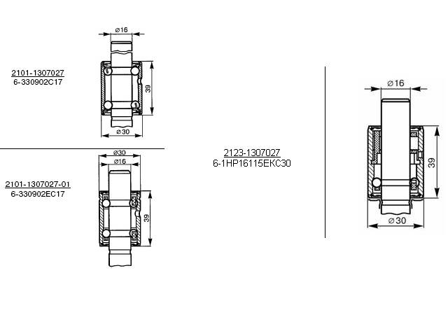

После замены потекшей помпы : и изучения форума на досуге озадачился вопросом, почему помпы 2123 по сравнению с классической и "старонивской" имеют такую низкую надежность и как с этим бороться?
Попробую вынести на рассмотрение форумчанам своих рассуждения, если что сильно не пинайте:
1 На протечку помпы и разрушение ее подшипника жалуются владельцы машин как с верхним генератором (поликлиновой ремень) так и с нижним (обычный ремень). Значит дело не в ремне и его натяжении/перетяжке...
2 Двигатели 2123, 21213 и 21214 весьма схожи, условия эксплуатации примерно одни и те же. Но в 21213 и 21214 проблема с помпой так остро не стоит!
3 Чем конструктивно отличаются помпы 2123 и 2101/2107/21213? Корпус и сальник один и тот же, вылет шкива практически как на классике, а вот подшипник насоса разный!
В подшипнике 2123 первый ряд шариков заменен на ролики в пластиковом сепараторе, не терпящие углового перекоса! Дальше становится понятно - сепаратор и беговая дорожка чуть подработалась, разбилась, у валика помпы появляется биение, сальник начинает пропускать горячий тосол, вымывается смазка из подшипника и начинается его разрушение!
4 Понятно, что ВАЗовцы добавили ролики из благих побуждений с целью увеличения несущей способности подшипника под поликлиновой ремень, но получилось как всегда...

Я второй раз менял на помпу 2101, проработала 4 месяца, скорее всего причина выхода из строя помпы - в условиях работы. Хочу обратить внимание, что подшипник разрушается, как правило, из-за попадания в него тосола

ИМХО: По сравнению с "классикой" у 2123 другой расширительный бачек с другой крышкой, имеющей постоянно-периодические проблемы с залипанием перепускного клапана давления. Как следствие в системе охлаждения возрастает давление, которое у всех выражется по разному: срывает патрубки, лопаются расширительные бачки, начинаются течи из под хомутов патрубков и бачков радиатора. А как известно сальники оч. плохо переносят давление (если не сказать , что в классическом виде ВООБЩЕ давления не держат), и как следствие пропускают тосол, попадающий в подшипниковый узел и приводящий к его быстрому разрушению.. :

Саша9999, а ведь верно, на 214й ниве расширительный бачок не проточный, как у шнивы, и проблем с повышенным давлением и срывом шлангов у них нет.
