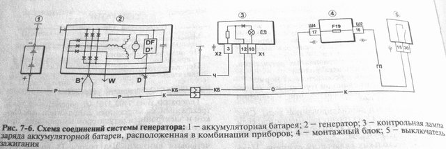

Сменил свою панель приборов на "навороченую", одновременно с этим появились проблемы с зарядкой, а именно: после заводки двигателя, пока не сделаешь перегазовку до 1,5-2к оборотов зарядки нет. Может ли это быть связано как-то с заменой панели?

yaro, да.
в приборке стоит резистор, и лампочка, оба элемента составляют схему возбуждения гены. Если общее сопротивление изменилось, зарядки не будет. Без приборки ВООБЩЕ гена не работает.
возможно, попалась приборка под другую модификацию гены (точнее, другое сопротивление). Случай не первый, такое чувство что гены на 2110 шли другие, а приборка обычно под них и затачивается.
приборка под цифрой 3

carmack, все, я все понял. У меня гена нижний, т.е. другой, а приборка под верхний (шеви). Спасибо!
