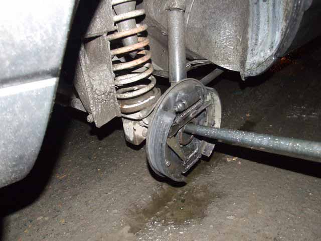

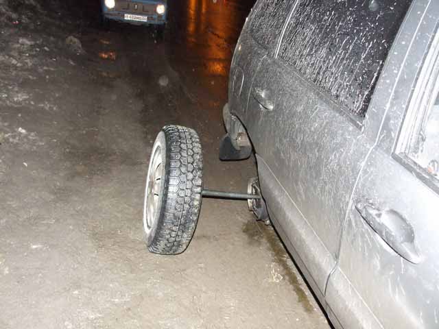

Нивка не моя, я только разместил объяву :smile_nod:
После случившегося машина уехала на эвакуаторе и больше я ее не видел.
Как считаете такое могло произойти?
[img]http://www.chevy-niva.ru/album_thumbnail.php?pic_id=31865][/img] [img]http://www.chevy-niva.ru/album_thumbnail.php?pic_id=31866][/img] [img]http://www.chevy-niva.ru/album_thumbnail.php?pic_id=31867][/img]
ЗЫ: тыкнуть для увеличения

Упорное кольцо подшипника съехало и всё.
P.S. Возможно меняли подшипник и поставили палёное кольцо.

Раз тормозные колодки остались на месте-значит рассыпался подшипник.

Того и гляди без колес останешься - спереди ступицы, тут полуоси. Водила говорил, что никаких предпосылок не было, обратил внимание когда машина плохо тормозить стала. Вышел и офигел.

В свое время столкнулся с проблемой полуоси. Развалился сепаратор в подшипнике. После снятия ее с моста, обнаружилось, что подшипник держит от осевого перемещения кольцо, которое запрессовывается на горячую. Чтоб его снять, нужен спец. съемник и пресс на 2,5 тонны. Компетентные люди сказали, что после перепрессовки этого кольца очень велика вероятность его сползания.
В итоге поменял полуось в сборе. Обошлась в 1700 р. Хотя подшипник и кольцо стоят около 300 р. Зато на душе спокойнее.
Не один раз видел такую же картину на газелях.

AV, когда подш меняли
горелкой кольцо нагрели и кувалдой треснули - слетело с первого удара одевали также горелка кувалда и кусок трубы

Так это еще не вывалилось :
Когда вывалилось вот так приходиться :
Этому случаю уж два года ... и эвакуатор не потребовался.
ШНиваводы затушили и колесе и коленке потом собрали :
Новая оська только потом подвела малость :
На следующий у Апостола (вроде бы) еще также колесо на встречку уезжало....

Ага... Было у меня такое на Волге... повезло, из города выехать не успел - на рыбалку ехал. Месяц назад до этого менял подшипник, строго по технологии грел кольцо до 240 градусов, температуру мерял припоем (ПОС-60 вроде), но оно все равно сползло. Сыромятина кругом... Штатное, еще советское не могли стащить никакими приспособами и нагревом, пришлось пилить болгаркой - еле распилили. Новое свободно пилилось ножовкой, напильником... Жаль, сразу не проверил.
ПРИ ЗАМЕНЕ ПОДШИПНИКА ВСЕГДА ФИКСИРУЙТЕ ЗАПОРНОЕ КОЛЬЦО СВАРКОЙ!!!! Не слушайте байки про горячие посадки, при нынешнем качестве запчастей это лотерея, где ставкой может стать жизнь.
