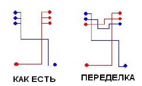

Не, диагональная - она нормальная, но надо по другому использовать цилиндрики. Я давно уже создавал тему, не нашел её сейчас. Вообще я хочу сделать вот так:

ну впринципе переделок немного получается...
а как в 2121 схеме?
//посмотрел схему 2121 - оказывается есть еще третий вариант тормозной схемы )
