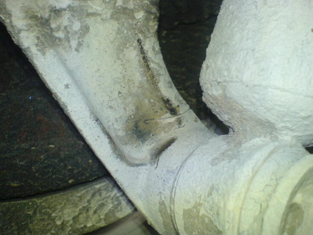

Лазил под машиной, осматривал. Вот что обнаружил на заднем кронштейне аммортизатора:
У кого-нть такое было или я уникум, как всегда? :smile_doh: Сколько он проживет, есть мысли? Что лучше: заварить или купить новый? И как он, черт возьми, грамотно называется, что-то в каталоге не смог найти.

1. В каталоге его нет
2. Ессно новый
3. Амортизатор не клинит?
4. Проживет до первой ямы. Ну мож до второй-третьей.
5. Ты не уникум - обломись : :
2. Ессно новый
Сварка не будет держать? Может, пока не до конца отломил подварить-таки? В продаже есть они в доступности? Скока стОит?
да нет, вроде. Еще не до конца отломалось, с чего клинить-то?
поехать что-ли по кочкам попрыгать? : :
Я еще на 213-й нижнее крепление аммо отламывал, там на сварке, еще 500р сварщику отдать пришлось. Тут проще, вроде. Блин, вроде и не сильно по кочкам прыгаю, что они отваливаются-то у меня? :

yaro, я его ломал, даа. Во время изысканий по лесу заклинил амортизатор - очередной подскок, бам-бум...поехали домой))) А насчет варить - что-то стремно, порвет же опять. Сколько стоит не помню, давно дело было.
Кронштейн крепления амортизатора левый 21230-2915561-01-0 правый 21230-2915560-01-0

залез под машину и тоже обнаружил трещинку в этой деталюхе...
Попробую заварить, благо есть полуавтомат в гараже...
кстати не из чугунины сделано крепление?

tutaev, не, сталь, вари не боись : : :

Ярослав, завари и не парься.
Аналогичная фигня.

Ты некропостер! : Посмотри на дату моего сообщения. Я уже года два как его сломал и поменял на новый. :smile_bigsmile: В сварке категорически было отказано из-за прикипевшего насмерть и сломанного в кронштейне, при попытке его изъять, болта аммортизатора.

Вот уж год как катаюсь с трещинами такими же, вроде не растут.
Аморт не клинило, скорее всего это из за того что лифтонул проставками и пружинами фобос, а уж потом только удлинил амортизаторы...
Заварить говорите... Надо попробовать.
По крайней мере это проще чем заменить.
