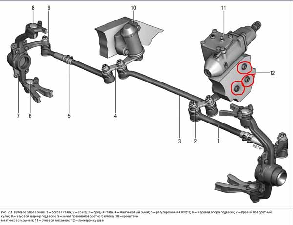

После года эксплуатации, 18 тыщ.пробега, решил протянуть подвеску. Уже с месяц доставали щелчки и “бухи”, при выворачивании руля при троганьи , и уже не важно еду задом или наоборот. Короче ключи и труба как доп.рычаг. Протянул, как показалось всё, выехал из гаража и один хрен, бухает, где-то в районе пяток. Пока не добрался до этих злополучных болтов, которые крепят рулевой механизм к лонжерону кузова(На рисунке обведены красным). Данные болты, все три, подались на 360 градусов, затяжки, что есть очень подозрительное крепление. В сравнении с тем , что удалось протянуть, максимум видел подачу в 30-45 градусов. Особенность протяжки данного крепежа в том, что гайки находятся снаружи, у меня прям под защитой арок. В принципе ключ на 17 и ладонь туда пролазят, а вот одевать ключ на гайку приходится в слепую. После протяжки “бухи” пропали, рекомендую залезть потянуть, слишком не надёжный крепёж.

"Это" врядли поможет. Здесь все четко и понятно: http://www.chevy-niva.ru/viewtopic.php? ... sc&start=0

Tri, не надо так категорично, шайбы не панацея :
у мну за 15 тык рулевые тяги в хлам, при замене обязательно протяну и эти гайки. а поставка шайб не помогла

Про необходимость должной затяжки болтов крепления редуктора рулевого механизма и маятникового рычагу к лонжеронам упоминаеться, по моему, в каждой книге по ремонту ШНивы. С проверки их затяжки рекомендуеться начинать устранение люфтов в рулевом механизме.
На моей машине они затянуты были нормально, проверял при недавнем ТО, а вот резина всех салейнтблоков была в трещинках - смерть их близка. :smile_doh:

Вадим70, как туда подлезть? у меня тоже в той стороне стучит!
