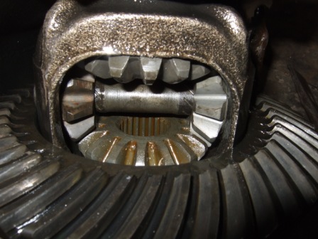

Сергей HMR, Если звуки звонкие, то просто порвал дифференциал : Ездить не рекомендую, потому что если осколки зубъеф дифа попадут в ГП, то ее просто заклинит и тогда привет эвакуатор. Лечится это просто - заменой дифа. Если сам не делал, то лучше к мастеру. А что касаемо пальцев, то если твои родные в хорошем состоянии окажутся, то ставь их обратно, а то сейчас такое га*но делают... Кагто таг (с)
А выглядит это приблизительно таг:

Сергей HMR, сателлиты не сместились, а ты скорее всего оборвал несколько зубьев. Ремонт, например, в Москве стоит около 6 тыр. (полная переборка РЗМ) Чтобы такого не происходило - ставь самоблок :

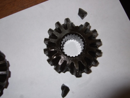

Вот собственно и всё
http://www.chevy-niva.ru/album_pic.php?pic_id=34745
http://www.chevy-niva.ru/album_pic.php?pic_id=34746
взяли за работу
1350 снять редуктор
1500 замена сателитов
60 прокладки,герметик
370 масло(кастрол 1л)старое было всё в стружке :
400 собственно сами сателиты и их ось(старая была с выработкой)
